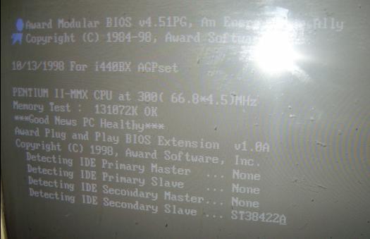

电脑开机,显示如图,
大哥大姐们请指教~~~~

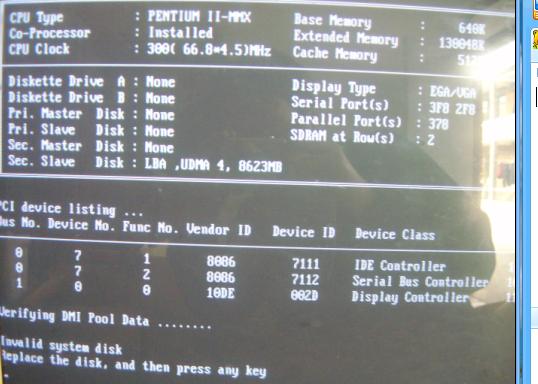

然后
附件: 2543502008331151236.jpg
黑马男子 - 2008-3-31 15:25:00
到此为止,,,
这是什么意思呀,为什么系统一直打不开
correct - 2008-3-31 16:44:00
A盘驱动器里有盘或者光盘
黑马男子 - 2008-3-31 17:35:00
不是呀,没有盘呀,我都看过的
黑马男子 - 2008-3-31 17:36:00
【回复“correct”的帖子】没盘呀
ANTE - 2008-3-31 18:56:00
是不是系统坏了?好像无法检测到系统!还有,进入BIOS设置开机FIRST BOOT选择从硬盘启动!如果不行就试试重装一下系统!
PS:检查一下分区表有没有乱!
