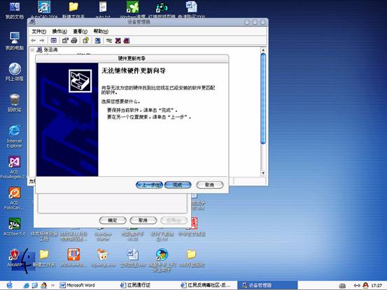

USB不能识别优盘和移动硬盘
我的电脑是XP系统的,可能是上次因为没有退出就拿出来了,USB优盘和移动硬盘识别不了
但数码相机和USB打印机都可以识别,有没有办法解决一下啊
图片如附件!!!
急!!!!

Robinf - 2008-1-9 10:32:00
应该是驱动文件丢失,或者是主板USB2.0坏了,先进BIOS把2.0口关掉,让所有USB设备都通过1.1口传输,如果问题解决了,那就是2.0坏了,如果不好使,就应该是驱动的问题,重装系统最彻底
