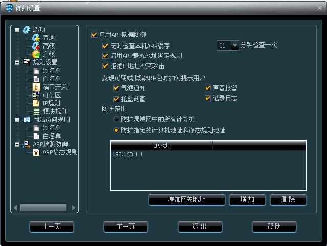

为什么我的机子经常出现ARP欺骗,请选择一个正确的MAC地址,我的设置防护范围已改为第二项防护指定的计算机那项,但还是出现,如何不选择的话,出几十次就不能上网了,我的网是光纤,请指点.

参考:
http://forum.ikaka.com/topic.asp?board=118&artid=8407450因为一般情况下,只有使用路由器的时候才会出现ARP攻击(ARP欺骗病毒的危害是劫持网关,将局域网用户引入到带毒网站)
所以,假如楼主不是局域网用户的话,最好不要开启ARP欺骗防御。
假如楼主是在局域网的话,请楼主先在[ARP欺骗防御]下面的[ARP静态规则]中设置好正确的网关IP地址并且[自动获取]MAC地址绑定。
然后点击[ARP欺骗防御]的[防御指定计算机。。。]中的[获取网关地址]

请检查,arp规则中,网关和网关的MAC地址是否正确。
