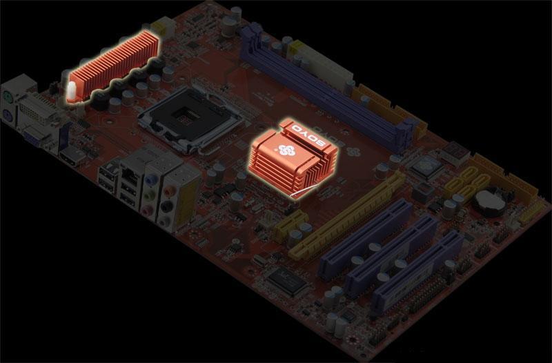

主板上最为常见的两种散热模式,第一,纯散热片式,通常用于发热量不大的芯片组,设计良好的纯散热片已经足够应付日常使用所带来的减低芯片温度的任务,什么是更好的散热器呢?文章后面会提到。
被动式散热器

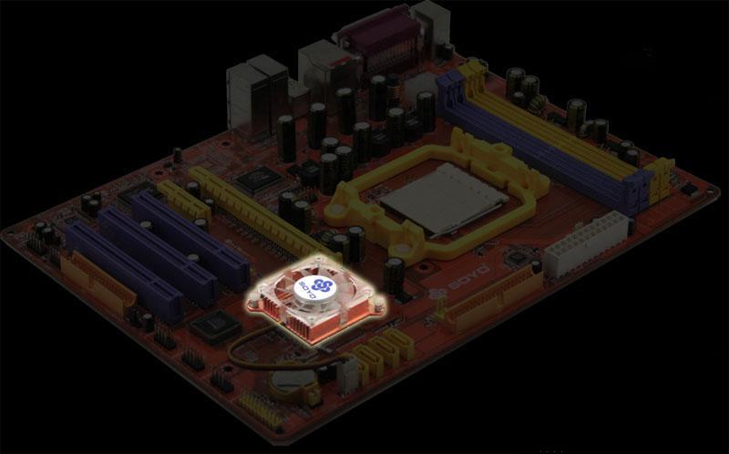

李哲辉 - 2007-11-15 20:06:00
第二,覆盖着风扇的散热模式,散热器外加一个风扇,成本相对较高,但是散热效果会比纯散热器的好一些,这可以说是被动式散热和主动式散热的比较,没有风扇的散热片被动式的跟周边空气作热传递,但是加入风扇之后,风扇会主动给散热器吹送更远,温度更低(相对于周边空气)的空气。
主动式散热器(风冷)
附件: 92074520071115195535.jpg

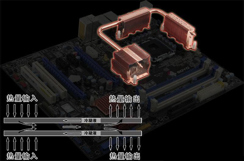

李哲辉 - 2007-11-15 20:08:00
由于热管中需要通道流动液体与气体,因此在使用中非常忌讳弯曲。有技术文档显示,热管每做一个180度的弯曲,就会降低大约37%的热传递效能。而在实际应用中,热管不可能不弯曲,为了保证不降低热传递性能,只能以增加热管数量来弥补。因此当前采用热管的CPU散热器,都配备至少两根热管,最多甚至有12根热管。
热管技术的示意图1:
附件: 92074520071115195658.jpg
热管技术的示意图2:
附件: 92074520071115195707.jpg

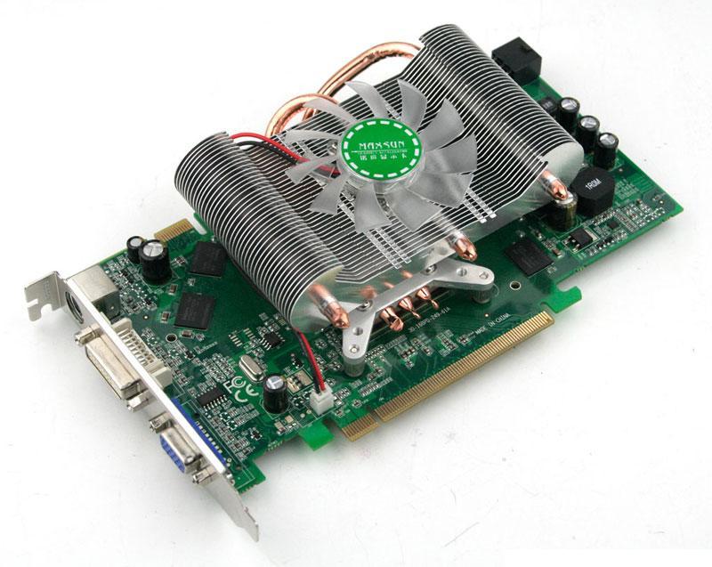

显卡散热器用上热管
附件: 92074520071115195831.jpg

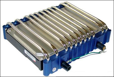

硬盘散热器也有热管
附件: 92074520071115195919.jpg

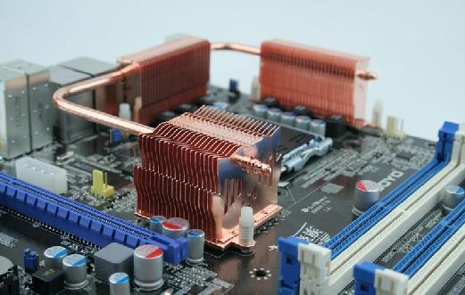

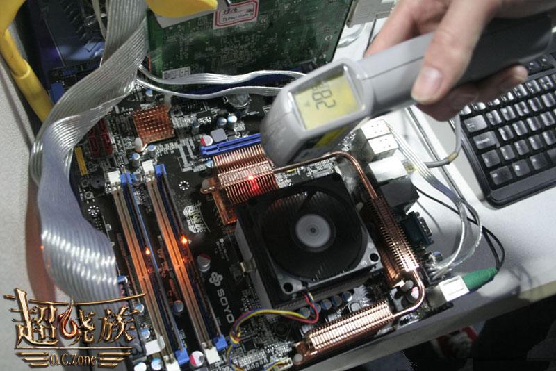

四、实测主板被动式散热的温度
  严格来说,即使主板配备了热管系统,但是没有主动散热设备(例如风扇)都算是被动式散热系统。然而,市面上大部分的热管主板都没有配备风扇,为什么呢?因为从效能和噪音等多方面考虑,拥有热管系统的主板根本不需要再配备主动式散热设备,即使增加了也只能算是画蛇添足。
梅捷超烧族P35上面的热管
附件: 92074520071115200558.jpg

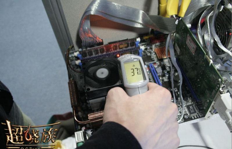

李哲辉 - 2007-11-15 20:18:00
南桥的温度37℃
附件: 92074520071115200653.jpg

李哲辉 - 2007-11-15 20:21:00

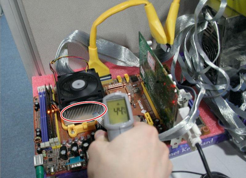

大家应该知道,北桥发热量比南桥高得多,但得益于热管散热系统的帮助,有效把南桥和CPU供电MOS管之间的散热片连接起来,增大了散热面积,热量能更快地传播开去,加上CPU风扇侧风的帮助,让温度有效的降低下来。其实在这里,CPU风扇所起到的作用也功不可没。下面把平台换成非热管的,我们来做一个简单的测试,结果绝对让你意想不到。
当CPU散热器的安装方式如图示,芯片温度高达44℃
附件: 92074520071115201049.jpg
李哲辉 - 2007-11-15 20:22:00
为什么只是改变了一下方向,温度差别竟然有11℃之高。细心的人可能已经发现了其中的巧妙,原因就是CPU散热器安装位置,大部分主板厂商都会尽量把散热资源利用上,看到CPU扣具的位置,恰恰就是让侧风能吹到覆盖着芯片组的散热片。

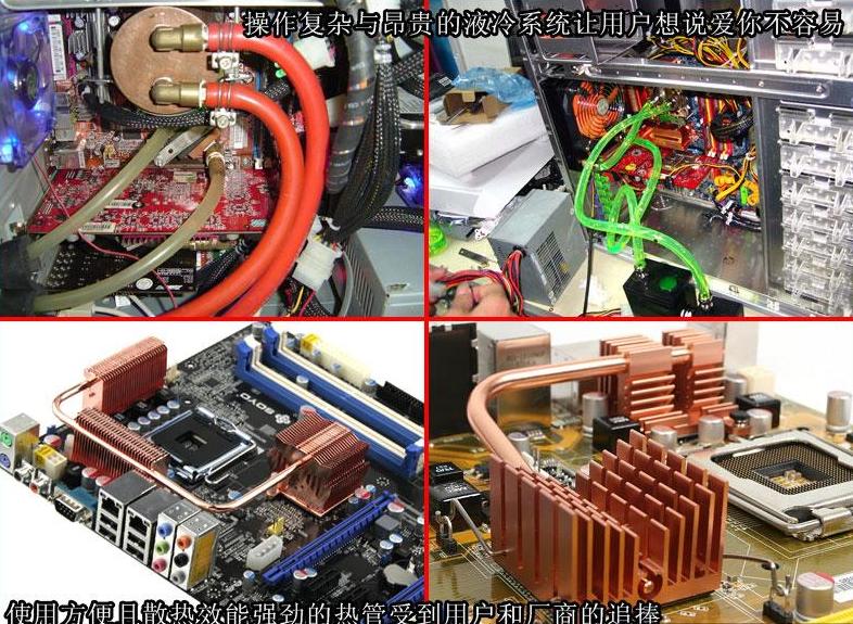

李哲辉 - 2007-11-15 20:25:00
六、热管PK液冷!热管稍稍领先!
  液冷应该能提供更高的散热效能,但是为什么说热管稍稍领先呢?就主板散热来说,我认为热管之所以优胜有以下几点,第一,即使造价不菲,但是相比起液冷来说还是存在一定的价格优势;第二,使用方便,液冷还需要散热排,水泵等配件才能工作,虽然温度会比热管降得更低,但是更低的温度对于一般使用者来说没有任何质的飞跃,也就是说同样在正常温度下工作,用户对区区几摄氏度的差别并不敏感,因此用户更愿意选择热管;第三,极限用户用更偏向于干冰和液氮,热管在此又起不到太大的作用。因此,在易用性和实用性等多方面考虑之下,我认为热管稍稍领先。
液冷VS热管技术
附件: 92074520071115201419.jpg
