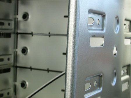

  现在的机箱,一般使用的都是镀锌钢板制造。之所以要在钢板上镀锌,主要是为了防腐。其原理是:当镀锌钢板的表层损坏,露出内部铁质表面时,由于锌比铁更活泼,所以会先于铁氧化,从而保护了铁层不会损坏。
优质镀锌钢板

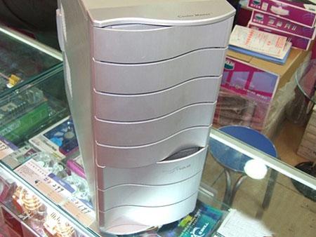

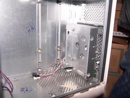

好的镀锌钢板,应该是呈灰白色亚光的,这是氧化锌表层的颜色。一些材质不好的机箱,采用的是次等的镀锌钢板甚至是镀锡钢板(即"马口铁")。特别是镀锡钢板,当锡层没有损坏的时候一切都好,但锡层一旦损坏,由于锡的活性比铁还要差,所以铁反而到成了锡的"保护者",搞笑!究竟谁是主角?
  此外,铝合金机箱是近年来新兴的机箱材料。在相同的厚度下,铝合金比钢材的强度要高,所以铝和金制作的机箱,比钢制机箱重量轻、强度高。而且,铝合金本身的抗氧化能力比钢板要好,所以铝合金机箱一般不用再涂漆。
  但是请注意,铝合金并不是"万能丹",铝合金也有一些不尽人意的地方--最大的问题就是弹性不如钢,如果严重受压,将会发生不可恢复的变形。此外,铝合金虽然抗氧化能力很好,但它的氧化铝表层最大的敌人就是含酸溶液,如果将饮料泼在上面,很容易就造成外观损坏。第三,铝合金表面并不耐划,一旦出现划痕,外观上将会"映衬"得十分明显。

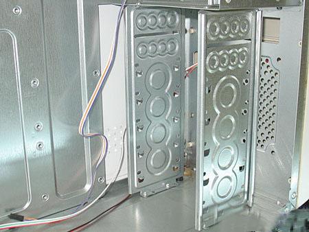

  同样的材料,厚度的不同也会造成截然不同的产品效果。一般来说,最好的机箱使用的是1.6mm以上的钢板,而劣质机箱甚至只有0.6mm,相差有1mm之多!后者的箱体几乎用一个手指就能按变形。
"超薄"机箱,还没用就感觉要散架

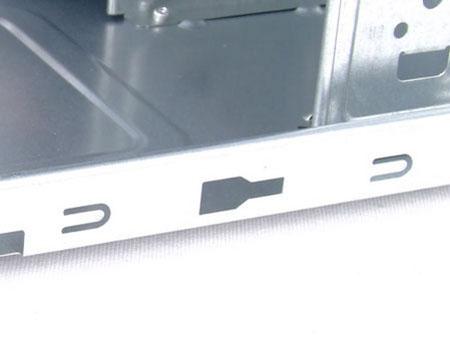

此外,并不是有了好钢板,机箱的品质就得到了十足保证。为了保证机箱的承载能力,还必须有好的机械强度设计。目前品牌机箱流行一种"卷边"的箱体设计。一般来说,这样的做法都被认为是为了防止用户划伤手指,其实这只是一方面。其更深层的作用是:卷起来的钢板有着比片状钢板高得多的抗扭曲强度。使用卷边设计,是提高机箱整体强度的最有效方法之一。

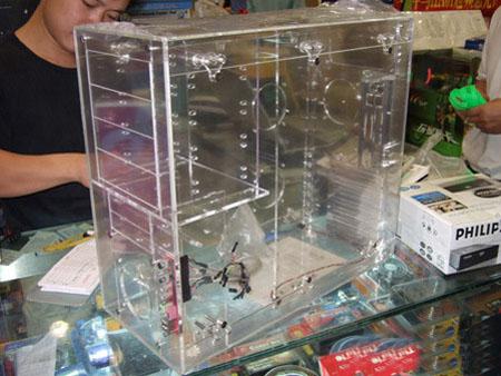

值得注意的是,现在市场上出现了很多侧板采用透明材料制造的机箱,甚至还有一些整体采用透明亚克力材料制造的机箱。这种机箱在外观上相当抢眼,但从防辐射角度考虑确是非常"危险"的。并不是说透明材料不能用,但是必须使用含铅材料或是在亚克力板上进行真空金属镀膜,这样的透明材料才能具有电磁屏蔽作用。而市场上的此类机箱,出于成本考虑,基本上都没有进行这样严格的电磁防护处理。
透明机箱埋藏严重隐患

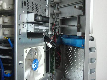

目前大多数机箱厂家采用前后双程式互动散热通道设计,具体为:外部低温空气由机箱前部进气散热风扇吸入进入机箱,经过南桥芯片,各种板卡,北桥芯片,最后到达CPU附近。在经过CPU散热器后,一部分空气从机箱后部的排气风扇抽出机箱,另外一部分从电源底部或后部进入电源,为电源散热后,再由电源风扇排出机箱。
  此外,辅助风道的作用也不可小视。CPU、显卡所产生的热空气,主要是通过"边缘"旋涡进入主风道。光存储设备、硬盘产生的热空气上升,积聚在机箱上方,要靠主风道边缘的辅助风道排出机箱。因此,我们在选购机箱时,一定要注意机箱的前面是否预留有风扇安装位。这样安装了前置风扇后,才能够更好地形成机箱内"旋涡",从而提升整体散热效果。
