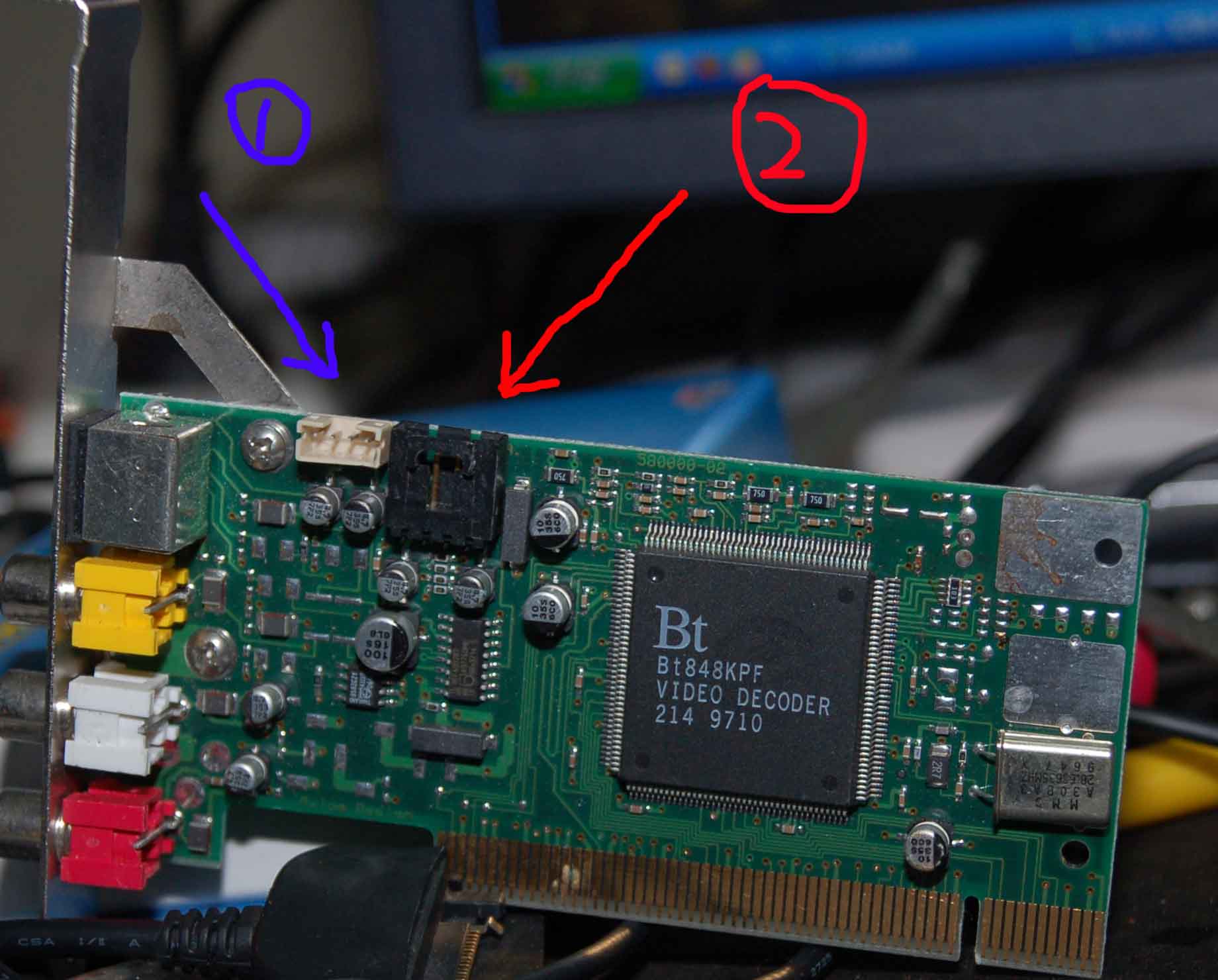

我从网上买来的采集卡,安装的是Bt848万能驱动。我按照红黄白三种颜色连上录像机(那种老式模拟信号),用绘声绘影进行采集,可是,打开后,只能播放视频,而不能播放声音,采集下来以后也只有图像,没有声音。
我在绘声绘影里捕获设置里发现,“视频”项选择采集卡,而“音频”项里没有采集卡选项,只有我的雅马哈声卡。
我拍了图片,发现采集卡上有两个插头,我把插头2连在声卡上,也不管用。是不是这两个插头必须连在什么地方?
多谢了。
请看图。

bt848只有视频采集功能,两个插头之一插声卡同样的插头,用声卡采声音。
