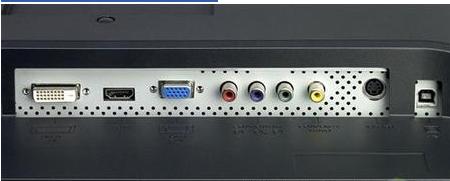

3)HDMI接口:HDMI是基于DVI(Digital Visual Interface)制定的,可以看作是DVI的强化与延伸,两者可以兼容。HDMI在保持高品质的情况下能够以数码形式传输未经压缩的高分辨率视频和多声道音频数据,最高数据传输速度为5Gbps。HDMI能够支持所有的ATSC HDTV标准,不仅可以满足目前最高画质1080p的分辨率,还能支持DVD Audio等最先进的数字音频格式,支持八声道96kHz或立体声192kHz数码音频传送,而且只用一条HDMI线连接,免除数码音频接线。同时HDMI标准所具备的额外空间可以应用在日后升级的音视频格式中。与DVI相比HDMI接口的体积更小而且可同时传输音频及视频信号。DVI的线缆长度不能超过8米否则将影响画面质量,而HDMI基本没有线缆的长度限制。只要一条HDMI缆线,就可以取代最多13条模拟传输线,能有效解决家庭娱乐系统背后连线杂乱纠结的问题。HDMI可搭配宽带数字内容保护(High-bandwidth Digital Content Protection;HDCP),以防止具著作权的影音内容遭到未经授权的复制。
左边第二个就是HDMI接口

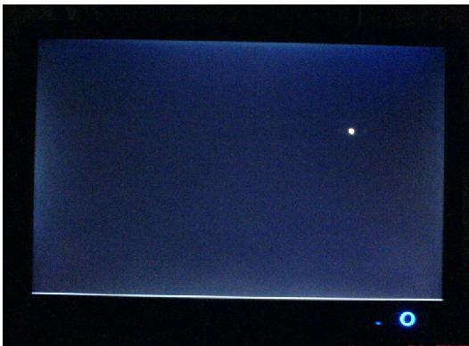

液晶屏常见的"点缺陷"可分为坏点、亮点和暗点三种。
坏点:在白屏情况下为纯黑色的点或者在黑屏下为纯白色的点。在切换至红、绿、蓝三色显示模式下此点始终在同一位置上并且始终为纯黑色或纯白色的点。这种情况说明该像素的R、G、B三个子像素点均已损坏,此类点称为坏点。
亮点:在黑屏的情况下呈现的R、G、B(红、绿、蓝)点叫做亮点。
亮点的出现分为两种情况:
①在黑屏的情况下单纯地呈现R或者G或者B色彩的点。黑屏下的红点
②在切换至红、绿、蓝三色显示模式下,只有在R或者G或者B中的一种显示模式下有白色点,同时在另外两种模式下均有其他色点的情况,这种情况是在同一像素中存在两个亮点。
暗点:在白屏的情况下出现非单纯R、G、B的色点叫做暗点。
暗点的出现分为两种情况:
①在切换至红、绿、蓝三色显示模式下,在同一位置只有在R或者G或者B一种显示模式下有黑点的情况,这种情况表明此像素内只有一个暗点。
②在切换至红、绿、蓝三色显示模式下,在同一位置上在R或者G或者B中的两种显示模式下都有黑点的情况,这种情况表明此像素内有两个暗点。
在挑选液晶显示器时对这坏点、亮点、暗点三样点缺陷的检测很简单。最常见的方法是--鼠标在桌面上单击右键,选择"属性",在打开的窗口中选择"外观",然后在"颜色"一栏中选择"黑色"或"白色",再点"应用"。在桌面全黑或全白或红、绿、蓝的背景下仔细观察液晶屏上有无异色点或发光的亮点,如有则该液晶屏存在点缺陷问题。最好在付款前要求另换一台完全没有这种缺陷或点缺陷在屏幕四边的产品。我们也可以通过软件来检测这些点缺陷,DisplayX是一款只有48KB大小的显示器软件,无需安装,解压后运行主程序即可。点击"常规完全测试"可以完成所有测试,包括交错、纯色、色彩、会聚、几何形状、呼吸效应、256级灰色、灰度、对比度等测试项目,右击鼠标或按下Esc键即可退出。而要坏点测试,只需在"常规单项测试"菜单下选择"纯色"模式,单击鼠标可以进入全黑、全红、全绿、全白、全蓝等不同的纯色,就可以很方便的发现液晶屏幕上的坏点、亮点和暗点.我在购买LCD时,很喜欢用U盘把这个软件和几张自己熟悉色彩很丰富图片,再加上一段高清视频,这几样试过后,基本可以说是"点"和色彩表现力就没问题了。

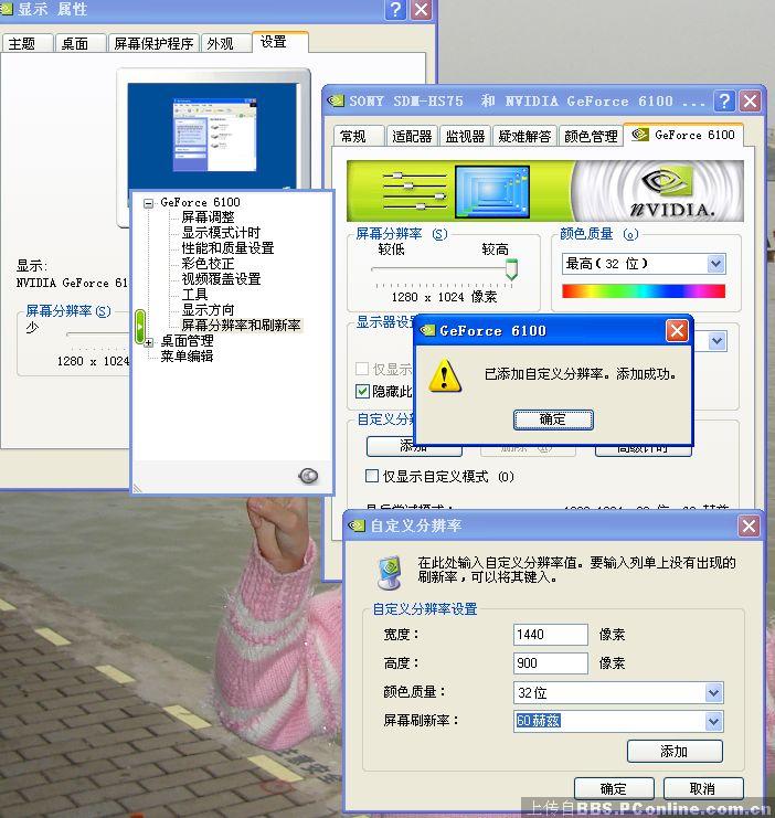

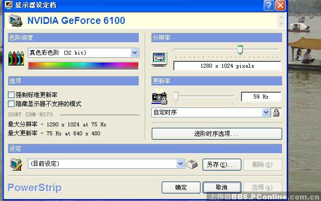

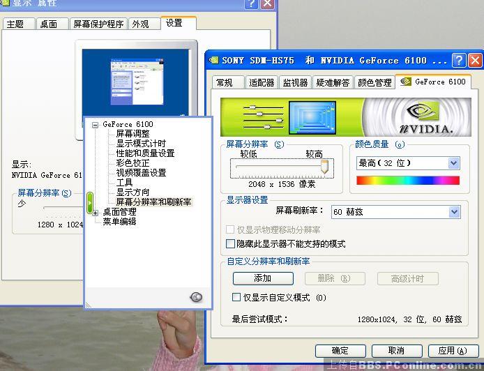

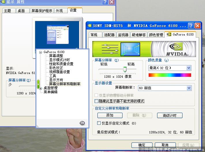

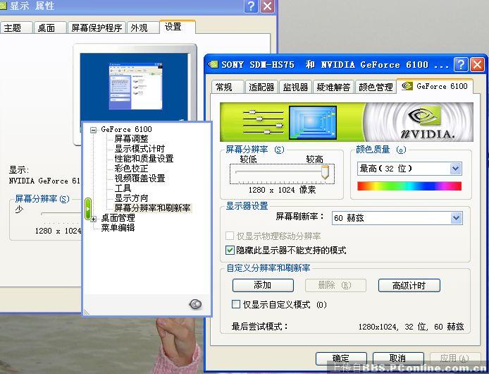

十二.我的19寸宽屏没有1440*900分辩率,怎么办? 很多朋友说自己的宽屏设置不了最佳分辩率,其实这个问题可以通过更新显卡驱动来解决,但也有的产品更新了驱动,仍然是不能解决的,遇到这样的问题,可以通过自定义分辩率来解决.还是来个看图说话吧,这样更容易看得清楚,由于我的是集成主板昴达N61GT,所以就以他来说吧
李哲辉 - 2007-8-20 8:16:00
把隐藏此显示器不能支持的模式---------前面的钩去了,看到没有,他的分辩率一下子就多了很多出来了,看看有没有你需要的那个。
看看,我的集成显卡可以最高支持2048*1536,当然支持和效果是两回事

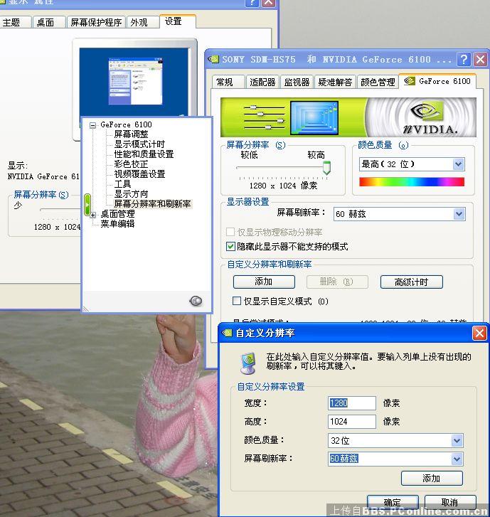

李哲辉 - 2007-8-20 8:17:00
没有你要的分辩率,那你就点“自定义分辩率刷新率”下面的那个“添加”,看下面这个就是了。
李哲辉 - 2007-8-20 8:18:00

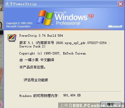

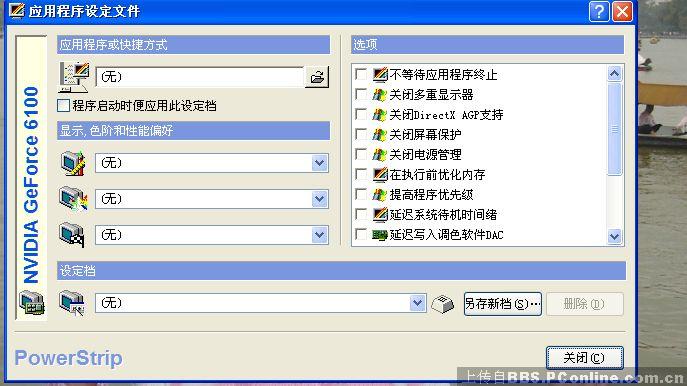

目前N卡是可以自定义分辩率的,遇上一些分辩率问题就自己设置一下,也是很方便的,但A卡就没有这个功能,这造成了很多使用A卡的朋友的困扰,但A卡是不是就不能使用自定义分辩率呢?答案当然是能用的,既然A卡自己不能自定义分辩率,那我们就要使用其他 的软件来辅助,让A卡也能享受到这个便利。
这个软件是A卡和N卡都可以使用的。

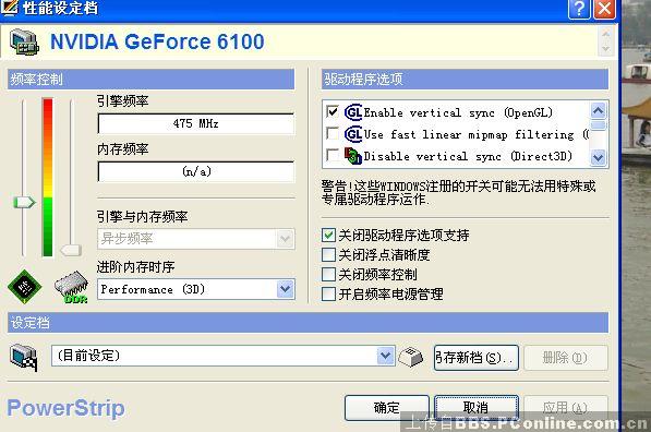

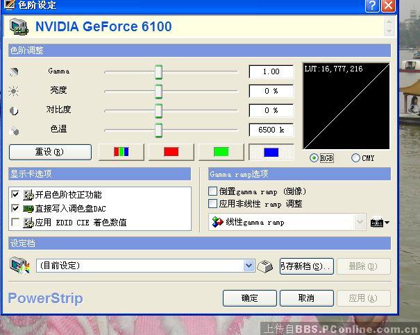

李哲辉 - 2007-8-20 8:22:00
ATI显卡没有添加自定义分辨率的功能,所以这里我就需要PowerStrip的帮忙了,PowerStrip软件的功能非常丰富,利用这个软件,我们可以给显卡增加我们需要的分辨率,查看显示器详细信息,对显示卡进行超频。用鼠标右键点击任务栏中的PowerStrip软件图标,选择“Option-Perferences”,然后在“Language”中选择“中文”,选择“显示器属性-配置”,在弹出的页面中选择“高级计时选项”,然后再选择“自定义分辨率”,就可以手工为显卡来增加新的分辨率了。这时软件会将显卡可以支持的分辨率全部显示出来,任意的选择一个分辨率,然后在右边的新建分辨率窗中,分别将“活动像素”设置为1440和900(如图8 )然后再点击“添加新的分辨率,就可以直将在显卡所支持的模式中增加该分辨率了,最后点击“确定”依此关闭所有的窗口,这时我们再打开显示属性,就可以直接选择1440×900的分辨率了.
