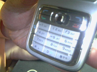

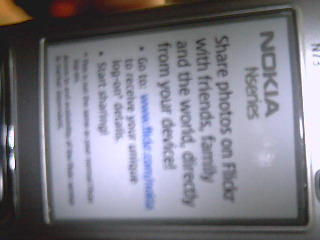

今日购机,如何验机?(N73亚太普通版)!
1、看机身外面是否有划伤,行语叫“看机器有没有花”。
2、看机器下方的耳机触点是否有划伤,触电是一排都花的就不要 。
3、闻机器的味道,机器没用过肯定有新机的特殊香味的 。
4、开机看屏幕,是否有亮点及暗点 。
5、按*#92702689#,查看手机通话时间是否为零。
6、遮住摄像头看屏幕是否有亮点,同时开前面的摄像头看是否有用,摄像头这关还要看闪光灯是否有用 。
7、试试看每个键盘是否都有用
8、听手机的铃声,看是否有破音, 73有两个扬声器,两边都要听 。
9、打10086,看通话是否正常,并开启扬声器, 看扬声器是否有用,通话时下方的扬声器无效。
10、其他的任何一步都是多余的
  (附图)
附件: 7467202007126171722.jpg
