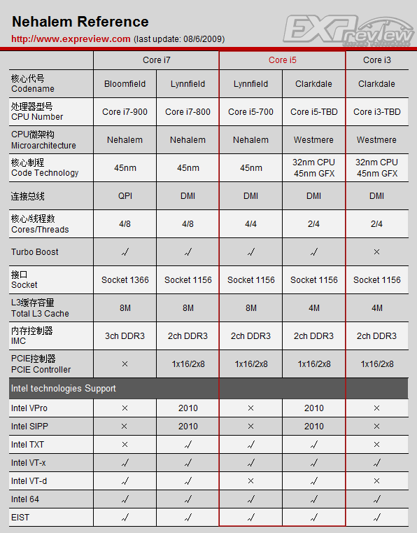

Lynnfield和Clarkdale核心的处理器相比于Bloomfield,另外一个比较明显的不同是整合了PCIE 2.0控制器,在Intel P55/P57主板上可以支持1x16和2x8的模式。而Clarkdale处理器更有整合显示核心的版本,其中Core部分会使用32nm制程,而GFX单元使用45nm制程,整合有GFX单元的Clarkdale需要Intel H55/H57芯片组支持。
  在Intel技术的支持上,各版本的Core处理器也有些差别,具体可参考下表。↓
