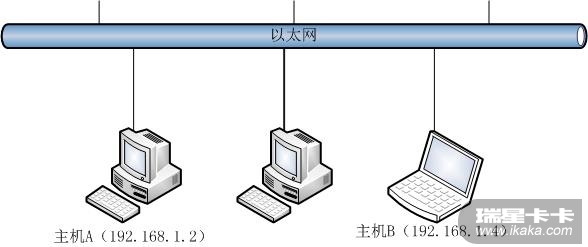

那么什么时候要用到
ARP
协议呢,我们知道,当一台新的计算机
A
IP
地址为
192.168.1.2
)加入以太网并要和另外一台计算机
B
IP
地址为
192.168.1.4
)进行通讯时,它怎么知道另外一台的位置呢,这时候
ARP
协议就有用处了,这个时候主机
A
会先检查其
ARP
缓存内是否有主机
B
的
MAC
地址。如果没有,主机
A
会发送一个
ARP
请求广播包(即向网内所有主机发送),此包内包含着其欲与之通信的主机的
IP
地址,也就是主机
B
的
IP
地址(
192.168.1.4
目标
MAC
地址是
“FF.FF.FF.FF.FF.FF”
,这表示向同一网段内的所有主机发出这样的询问:
“192.168.1.4
的
MAC
地址是什么?
网络上其他主机并不响应
ARP
询问,只有主机
B
接收到这个帧时,才向主机
A
做出这样的回应:
“IP
为
192.168.1.4
的主机
B
的
MAC
地址是
00-aa-00-62-c6-09”
并更新自己的
ARP
缓存,也就是同时将主机
A
的
IP
地址
/MAC
地址对保存起来,以供后面使用。主机
A
在得到主机
B
的
MAC
地址后,就可以与主机
B
通信了。同时,主机
A
也将主机
B
的
IP
地址
/MAC
地址对保存在自己的
ARP
缓存内。
3.ARP
欺骗:
说了这么多,我们终于可以说到哦
ARP
欺骗了,呼。
ARP
欺骗其实就是利用
ARP
协议向网关虚构一个
IP
地址和
MAC
的关系(虚构地址之后就欺骗了网关),导致某台计算机无法上网或者接受数据。一般分为两种情况,通过以下的图梅罗来详细说明它们各自的情况:
