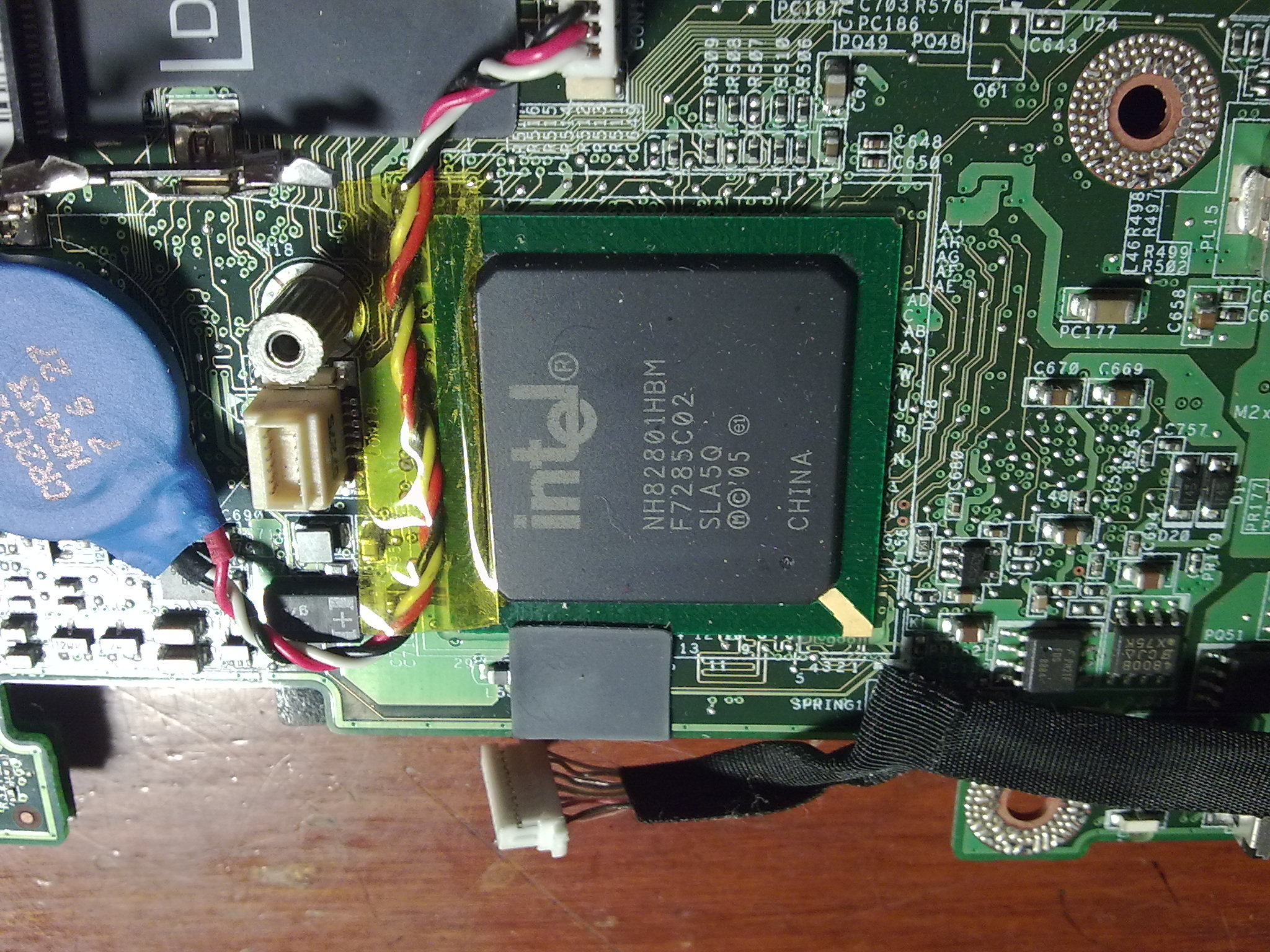

拿开时要注意触摸板和主板的连接线,,要慢,,然后在拆掉主板上一些螺丝,这两个螺丝一定要注意,看图上
(89.40 K)
2009-5-18 1:02:55

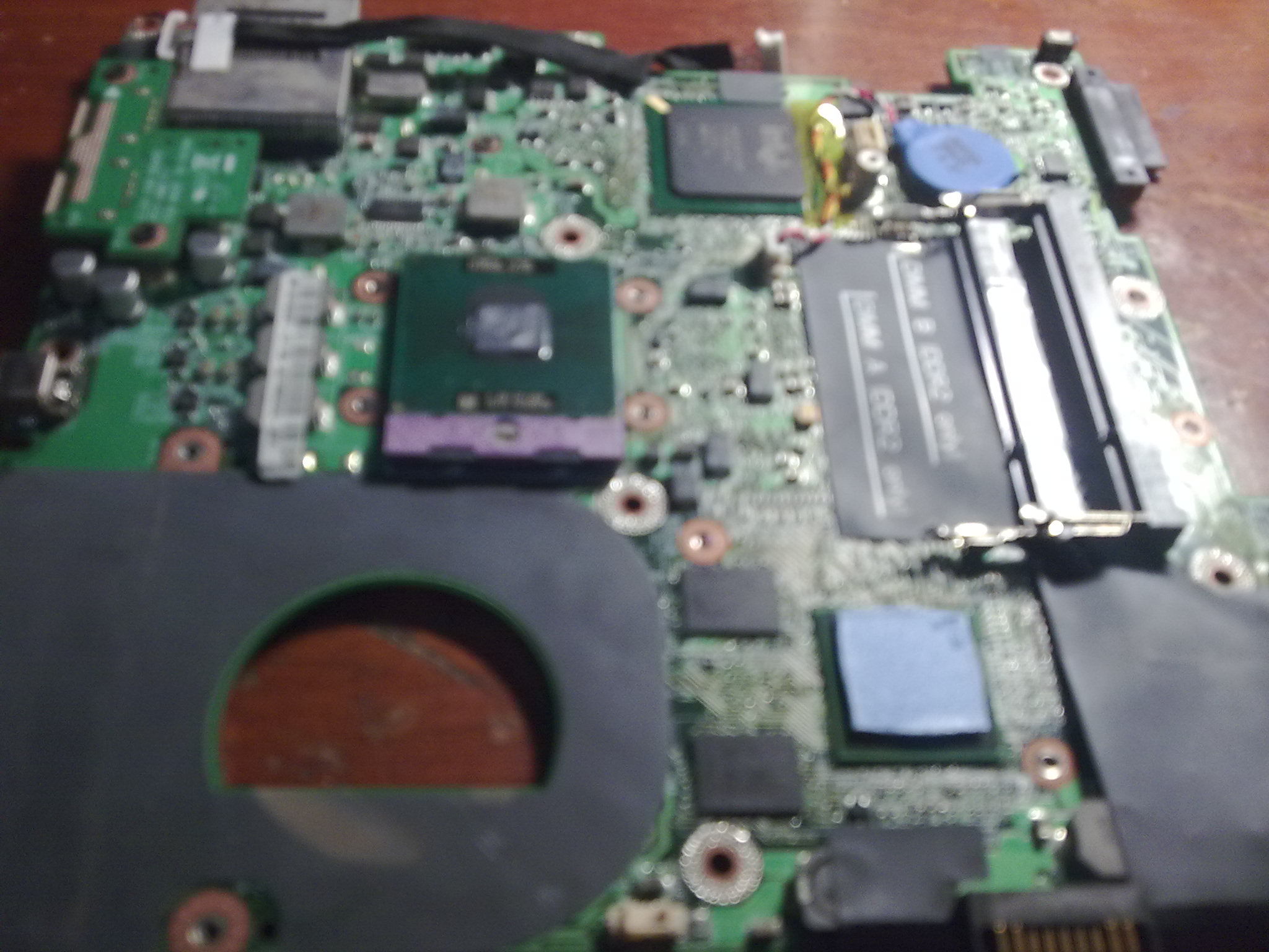

标记处然后,拔掉主板上喇叭和其它一些连接线就可以拆下主板了,最后就是拆掉风扇清理灰尘了哈哈
下面是拆装结果

装的时候发生一点小插曲,装完以后怎么开都开不亮,我想出现什么问题了,前面我以为是显示屏连接,问题,因为原来出现过显示屏连接问题开不了机,后来重新弄了一次不行,后来我就想可能是主板上连接问题,突然意象,想到了我把风扇拆下来清完灰尘后,装上时没有把风扇连接线装上,我晕,又拆了一遍,连接好,开机,OK成功了
所以我告诉刚学拆机的同僚一句话:细心是最重要的阿!!!
