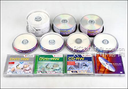

  四、选择质量好的盘片
  如果DVD刻录盘片的质量欠佳,比如光盘上有物理划痕、坑点或者气泡等缺陷,那使用这样的光盘时对光驱的纠错能力就要求非常高,激光管的功率就会变得很大,光驱频繁处于这种纠错状态下,当然不利于激光头的使用寿命。同时也会使得DVD刻录机难以识别光盘,即使是勉强刻好的盘片也无法在一 般的DVD播放机中播放。
  市面上品质和口碑较好的刻录盘品牌有三菱、威宝、铼德、索尼和TDK等,一般大牌盘片和杂牌盘片的差价不大,为了保证数据安全和保障刻录机寿命,不能省小钱。
