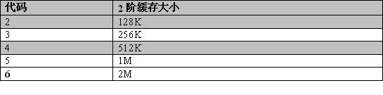

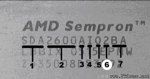

第六部分代表CPU本身的L2缓存,二阶缓存的大小和CPU的性能有很重要的关系,AMD CPU的最大二级缓存可以达到2M,最小的为128K。

第六位是以数字表示:
L2缓存种类不多,但是购买Sempron产品的朋友最好多加注意,因为Sempron不同型号有128K和256K两种版本的L2缓存。

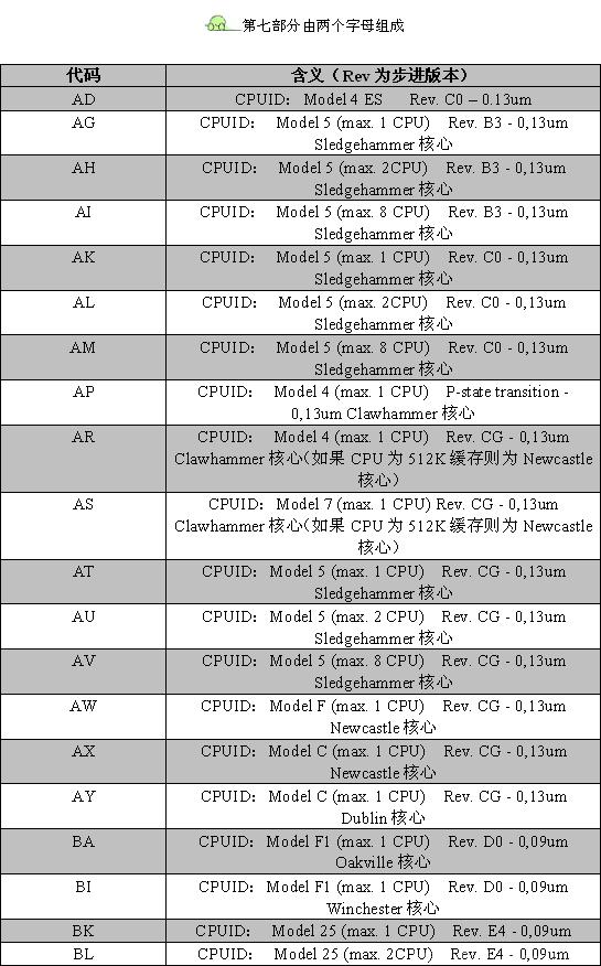

第七部分是关系CPU制程以及核心版本的信息,这部分的编码较为复杂,不同CPU的含义不同,我们平时说的E0步进,venice核心都可以从这部分翻译出来。

第七部分由两个字母组成:
表一:

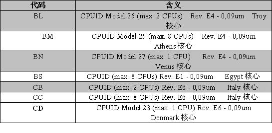

表二:

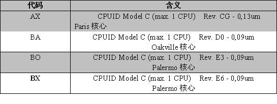

由于不同型号的CPU代码含义比较复杂,还需要注意以下备注:
在Sempron处理器中的代码如下:

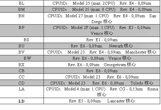

在全系列的Opteron处理器中的代码如下:

在了解了这7部分代码的含义后,相信不论选购CPU还是在了解自己CPU性能,肯定都会收益匪浅,如果下次装机还有JS号称它的CPU什么制程、什么步进、多大的L2缓存,你只要看清了OPN编码,一定不会被他忽悠。希望对大家有所帮助!!!!^_^
