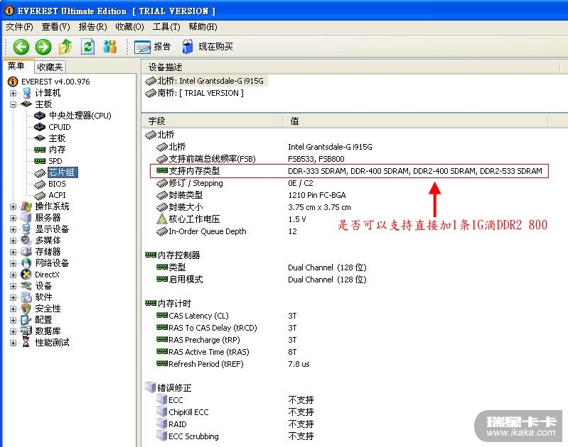

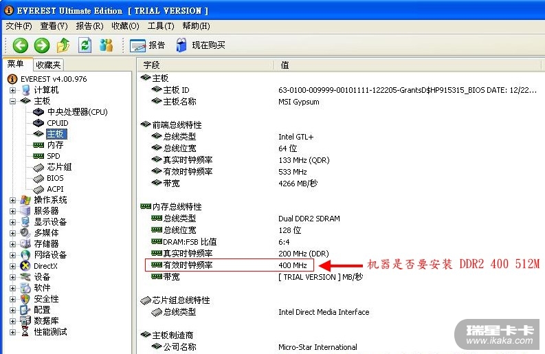

请帮帮忙.想升级内存. 已解决
机器是2条256M内存共512M.想升级到1G内存.(机器最大支持1G内存)
请教内存 DDR2 400 512M . DDR2 800 512M 这400代表什么?
机器是否要安装 DDR2 400 512M .不能安装 DDR2 800 512M 谢谢.

是2条256M内存.打错了.
请看看图片.加单条1G的.是否要加 DDR2 400 1G .不能加 DDR2 800 1G 谢谢.

★涛涛★
自信弱冠狮
477
2007-05-09
发表于: 2009-10-19 13:12
回复:请帮帮忙.想升级内存.
你机器时间不短了,建议用400
800的估计插不上

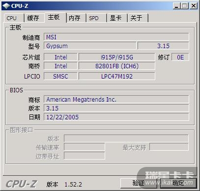

吉尔儿
2165
2008-07-22
吉林省四平市
发表于: 2009-10-19 18:58
回复:请帮帮忙.想升级内存.
主板名称和北桥芯片组
Why are you so diao
1984-2-5
3586
1031
jill.valentine@live.cn
HO338
590
2005-12-09
发表于: 2009-10-19 19:40
回复: 请帮帮忙.想升级内存.
原帖由
吉尔儿
于 2009-10-19 18:58:00 发表
主板名称和北桥芯片组
主板名称和北桥芯片组 谢谢.
HO338 最后编辑于 2009-10-19 19:41:12

吉尔儿
2165
2008-07-22
吉林省四平市
发表于: 2009-10-20 20:22
回复 8F HO338 的帖子
直接加一条512M DDR2 400
你的主板不支持ddr2 800

HO338
590
2005-12-09
发表于: 2009-10-20 20:28
回复: 请帮帮忙.想升级内存. 已解决
原帖由
吉尔儿
于 2009-10-20 20:22:00 发表
直接加一条512M DDR2 400
你的主板不支持ddr2 800
主板支持ddr2 533.今天买了一条 KINGSTON. 1G DDR2 533. 一槽插一条 256 DDR2 400. 一槽插一条 1G DDR2 533. 可以用了.谢谢
