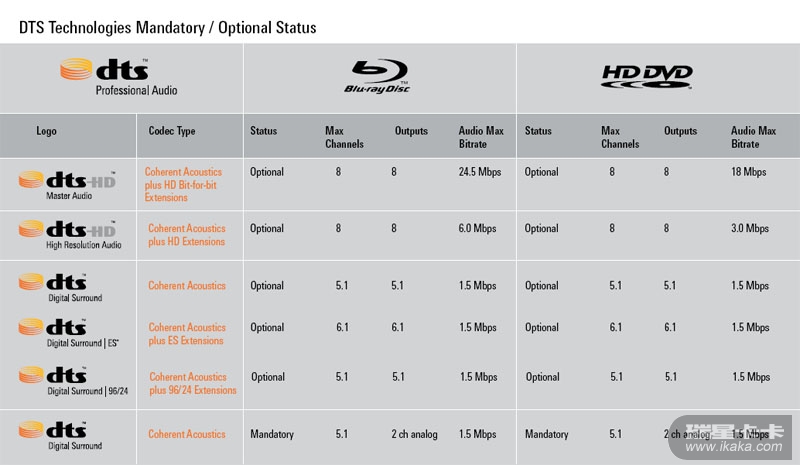

DTS-HD能编码和解码的DTS格式有三种:DTS-HD主体音频(Master Audio),DTS-HD高分辨率音频(High Resolution Audio)和DTS数字环绕声(Digital Surround)。可以对付各式各样的最新娱乐要求。

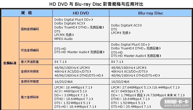

DTS-HD主体音频能将音频处理得与录音原本1比特对1比特的相同。DTS-HD主体音频处理的音频能达到了超高可变比特率——Blu-ray碟达24.5Mbps和HD-DVD至18.0Mbps。因而能对应音频的全部信息:7.1声道都达到96khz/24bit的取样率和深度,与原来的录音版本完全一样。用DTS-HD主体音频能享受到与艺术家意图严格相同的电影和音乐:清晰、纯正和不让步。
DTS-HD高分辨率音频(High Resolution Audio)处理的7.1声道声音与原始声音没有实际上的区别。DTS-HD高分辨率音频处理的音频标准为:Blu-ray碟为6.0Mbps和HDDVD为3.0Mbps。他同样能把7.1声道声音以96kHz/24bit的取样率和量化深度处理。允许内容创造者以高分辨率音频去处理电影上丰富声音,但碟片因空间的限制也许不能再放入DTS-HD主体音频了。
DTS数字环绕声是家庭影院音频的原始DTS解码格式。与当时的各种相互竞争的音频解码技术相比因其动态范围大和频率响应宽而成为电影伴音的姣姣者,为电影和音乐创造出一个包围的环绕声体验。
保留这种格式就能让用户用已有的具有DTS解码能力的播放机去稳定地播放Blu-ray和HD DVD播放机播放DTS-HD编码碟片时输出的音频,欣赏高品质的DTS数字环绕声。也即使得DTS-HD有下兼容能力。
由于下一代高分辨率光碟比传统光碟有更强大的数据存储和传送能力——Blu-ray碟达24.5Mbps和HD-DVD至18.0Mbps,这个比特流已经快到超过无损音频需要的码率,从而对原录音的每一比特都能一一对应地再生。使音频的7.1个声道与原来的录音版本完全同一,结果是DTS-HD主体音频处理的环绕声声音与原声迹或音乐录音绝对一致。Blu-ray与HD-DVD光碟以DVD 5倍的视频分辨率重构电影图像,产生令人震惊的视觉真实感。DTS-HD音频进一步使声音品质能与高分辨率的清晰和鲜活的图像匹配,使电影效果更上一层楼。因为图像只是电影艺术的一半,另一半则是声音的还原。
DTS-HD音频包括一个7.1声道的音箱布局,让用户从多种音箱布局中根据自己房间的特征和听感要求去选择音箱位置。最终获得惊人的有高分辨率感受的声音,体验到DTS-HD音频提供的高品质多声道声音。电影进一步以声音更加生动起来,象画面一样鲜活,而音乐犹如现场演出。
DTS是所有新一代光碟的标准。DTS数字环绕声很早就被作为标准DVD的参照音频格式和Blu-ray碟和HD-DVD硬件产品的必要的音频格式。DTS-HD是所有Blu-ray碟和HD-DVD产品的一种选用格式。

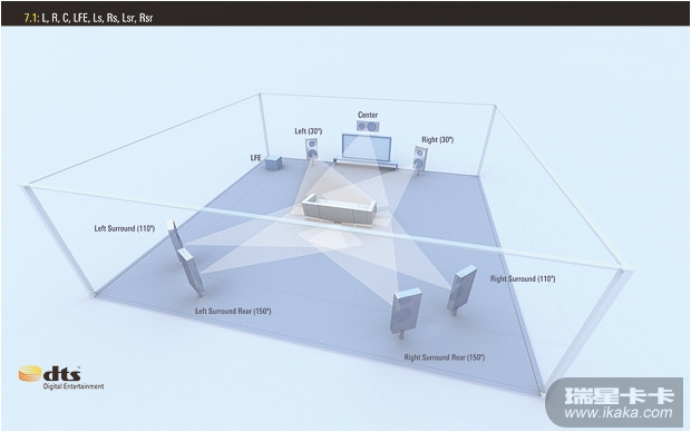

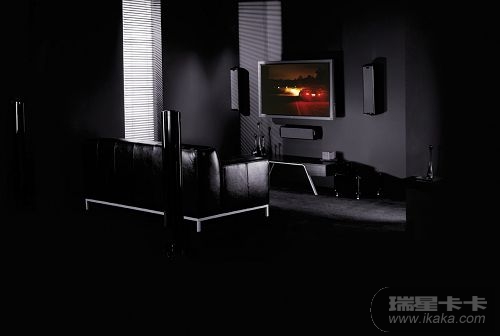

7.1声道音箱的安排
DTS-HD 7.1声道的音箱布局有传统、全后方环绕声、侧面提升、前方增宽、前方提升、中心头顶、中央增高共七种。另有一标准的中央环绕声6.1声道格局。现分别图示说明于下:

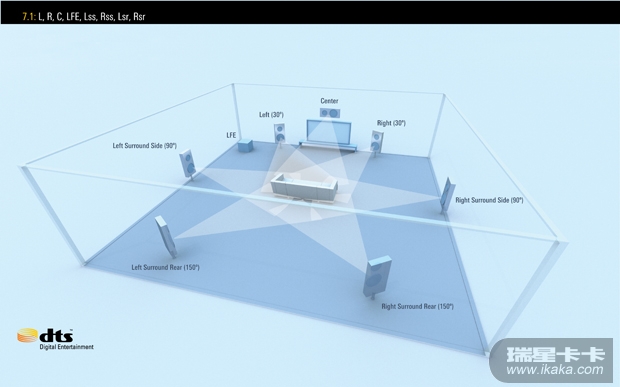

1:传统(7.1 Speaker Layout: Traditional)
传统的音箱布局大家都熟悉,但各音箱与听众席的角度就不一定知道了。DTS公司给出了具体的角度,声音制作者就是以这样的还原方式去分配声音的。用户以这种的角度来布置音箱就能获得最正确的声象定位。
