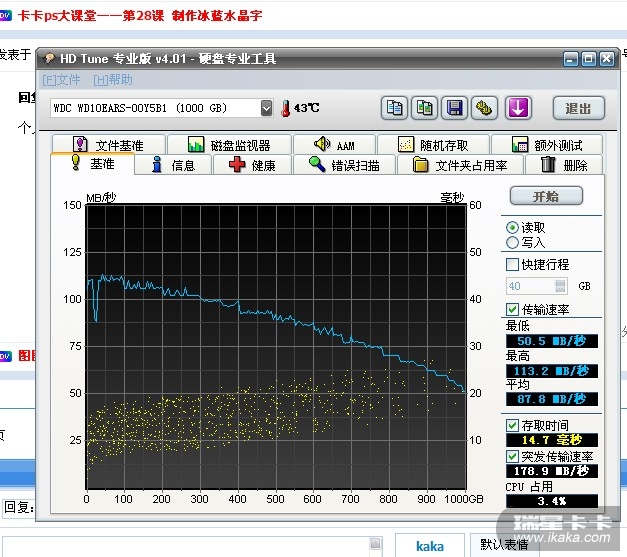

麻烦大家看看,我这个硬盘是不是有问题。
西数1T的绿盘。
虽然是单边行情,但是最开始好像有老鼠仓。

从图表上看有点儿异常,不过不能说明硬盘就是有问题的

传说西数的绿盘EARS系列产品,在xp下使用要安装个软件的。
貌似是WD Align
要是win7就没问题。
这年头弄个硬盘都要和操作系统有关,搞笑了

哦,谢谢,我之前搜索过这个问题,发现有人比我还要悲剧,他的那个图有更多的老鼠仓。
现在已经装完那个软件,正在处理中。。。。显示还剩20多个小时,呵呵。
硬盘应该是没有问题的,健康状况和错误扫描都没问题,谢谢大家回复。

用MHDD检测看看呢?

我晕,悲剧鸟. ................ 我1T的硬盘分了10个区,之前复制进去大约500G的电视连续剧,从昨天中午12点挂上3楼的那个软件,直到现在都还没处理完.

用了那个校准程序,好多了,就是时间太漫长了,汗死。
