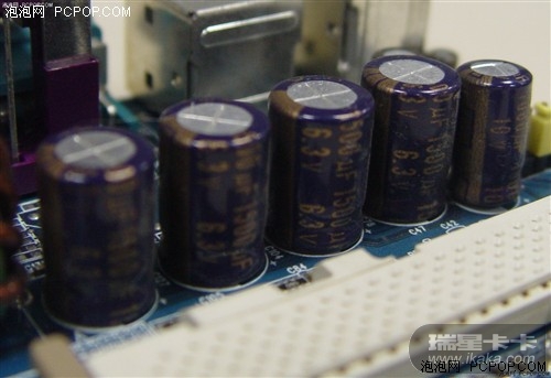

● 为什么电容多和供电多对主板好呢?
    主板是由机箱电源直接供电的,从机箱电源出来的电流是很杂的,电流经过主板时,主板必须对电源进行过滤和净化才能使用,针对不同的杂讯是用不同的元件来进行过滤和净化。
◎ 为什么电容多好?

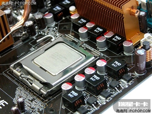

    现在主板上用的电容一般都是LOWESR(低漏电,低噪音)的,耐温参一般为105℃。对于采用2000μ的大电解电容,它滤波的动作较大比较粗鲁,可以用较少的电容来完成电源的滤波过程,而采用1000μ的小电解电容,滤波动作比较柔和,要用较多的电容并联来完成电源的滤波动作。前者滤波波形损失较大,严重的甚至会滤掉一些重要的波形,后者由于多个电容并联能产生并联效应,所以对波形损失少,也就是滤波的效果好些。
其实普通电容要更多的数目才能起到稳定输出作用
      用一句话来说:就是因为我们采用1000μ的小电解电容,由于滤波柔和,采用较多电容并联来完成电源的滤波,提供很好的效果。所以给了很多的用户认为电容越多越好的印象。

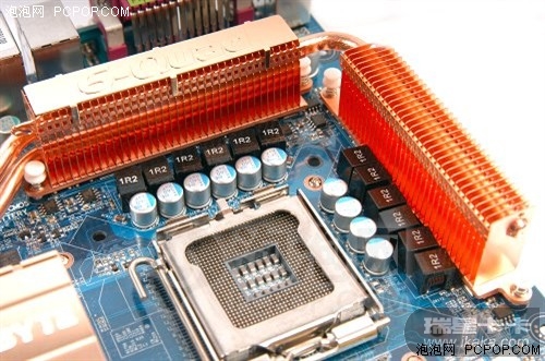

◎ 几项供电究竟是怎么个名堂?

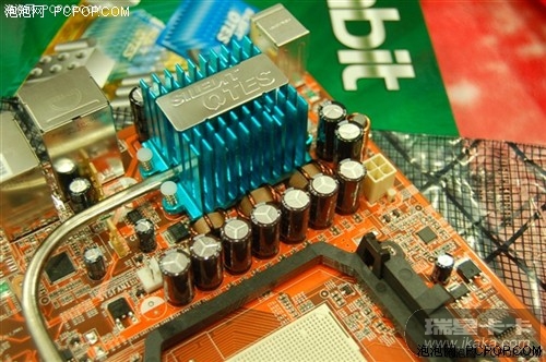

    其实,几相供电也仅仅是一种电路设计,问题的关键并不在于数量有多少,而是需要保证足够的稳定性。以Prescott核心的Pentium4 CPU为例,其峰值功耗大约可以达到120W左右,而其电压一般保持在1.35V。经过简单的计算,此时供电电流大约需要90A。
    主板厂商所要做的是如何分配这90A电流,因为仅用单相供电实在太危险,此时供电元件难以承受高发热量。而假如使用多相开关电源电路提供,那么每组分担的电流就会小得多,此时就可以减小发热量,从而保证稳定性。更为重要的是,一旦用户进行超频,那么供电电流会进一步提升。
供电回路到底是怎么回事呢?
    从上面可以看出,电脑中所谓三、四相供电,实际上是将三、四路PWM开关供电电路“并联”在一起形成的三、四路供电,例如上例所说,使原本一路90A左右的大电流供电系统分成三、四路,减轻了元件的负荷,从而提高了元件工作寿命,也使板卡工作更加稳定。

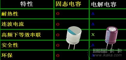

● 那么固态电容和普通的电容有什么区别呢?

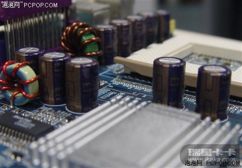

    我们已现在常见的固态铝质电解电容为例:它与普通电容(即液态铝质电解电容)最大差别在于采用了不同的介电材料,液态铝电容介电材料为电解液,而固态电容的介电材料则为导电性高分子。
◎ 固态电容又好在哪里呢?
    对于经常去网吧或者长时间使用电脑的朋友,一定有过或者听过由于主板电容导致电脑不稳定,甚至于主板电容爆裂的事情!那就是因为一方面主板在长时间使用中,过热导致电解液受热膨胀,导致电容失去作用甚至由于超过沸点导致膨胀爆裂!
    另一方面是,如果主板在长期不通电的情形下,电解液容易与氧化铝形成化学反应,造成开机或通电时形成爆炸的现象。但是如果采用固态电容,就完全没有这样的隐患和危险了!
(^  ^  )好男儿就是我,我就是李哲辉...
回复: 看看你的主板电容够用吗
◎ 固态电容具备的优点
    固态电容具备环保、低阻抗、高低温稳定、耐高纹波及高信赖度等优越特性,是目前电解电容产品中最高阶的产品。由于固态电容特性远优于液态铝电容,固态电容耐温达摄氏 260度,且导电性、频率特性及寿命均佳,适用于低电压、高电流的应用,主要应用于数字产品如薄型DVD、投影机及工业计算机等。

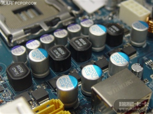

    为了更好理解电容数量和CPU功率的关系,我们拿悍马HA01-GT来做案例,他们都是用的4颗 OCR的330uF 16V固态电容。而固态电容比电解液电容要能承受更多的涟波电流,悍马HA01GT上的输入电容OCR固态电容的涟波电流是6A。
    这样计算公式如下: 6A×4×12V=288W ,能够提供288W的功率给CPU。也就是说要达到同样的输出效果,普通的最高能够承受2A的电解电容,需要的数目至少是固态电容的3倍。如果有兴趣,可以去计算一下市场上主板的输入电容能对应输出多少W功率给CPU。

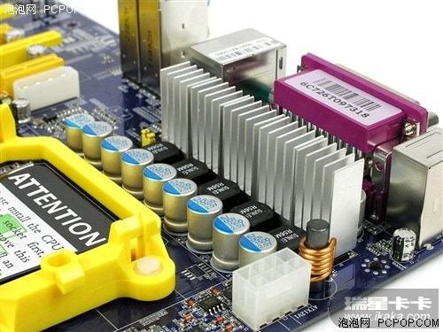

    我们用CPU输出100W来计算用料。通常CPU的工作电压在1.35V左右,那输出的电流强度就是 100/1.35=74.074A,换而言之,所有输出电容可承受的涟波电流总和要等于或大于74A才是最理想搭配。
    我们还是以悍马HA01-GT为例,它使用了8颗OCR 1500uF 2.5V的固态电容,官方公布每颗能承受电流为7.2A也就是57.6A。这样,和理想状态还是有一定差距,更不要说,如果都换成普通电解液电容,差距就更大。但即使换成电解液电容,由于CPU输出功率波动极大的特性,主板还是能正常工作的。

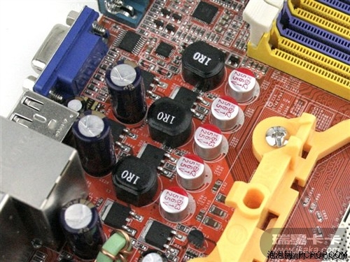

这种输入电解电容输出固态电容的方式在成本和性能上取得了平衡
