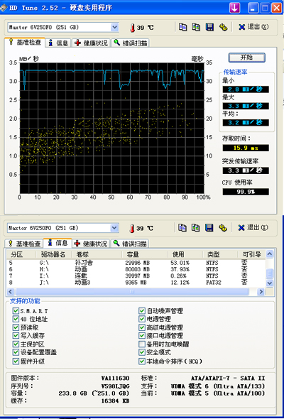

偶用HD TUNE 看过.sata的硬盘读取数据速度最高是 3.3M..最低是2.6M.
其他盘上的资料刻录一张DVD光盘,只需要5分钟,
而sata上的资料刻录DVD则至少要半个小时...
这是否说明我这个硬盘已经坏了??
同时机子出现的上面的问题.是否与这个硬盘有关呢?

接触不良!!
问题又解决了....
不过就是开机还是出现问题...
貌似还出现间歇性死机....
我在怀疑是否主板或者电源出问题.
