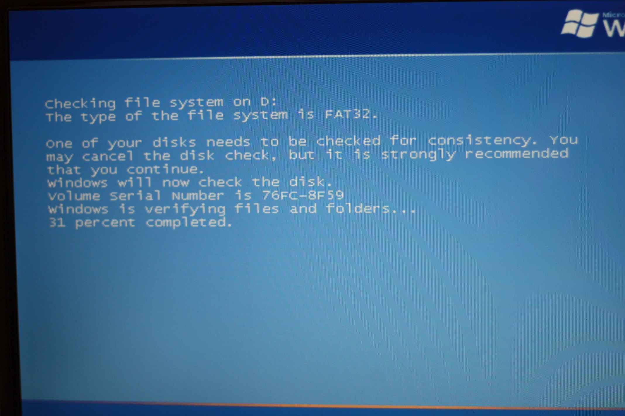

系统开机,检查硬盘,但总是卡住.出现以下文字
Checking file system on D:
The type of the file system is FAT32
One of your disks needs to be checked for consistency. You may cancel the disk check, but it is stonglyrecommended that you continue.
Windows will now check the disk.
volume serial number is 76FC-8F59
windows is verifying files and folders
31 percent completed.
更重要的是经常卡住然后就死机了,只有不断按 Caps Lock 或 Number lock 才能通过。

一般都是系统异常关机导致的,将磁盘检查完毕后就行了,下次开机不会再去检查。
回复:每次系统开机都检查硬盘是什么原因?怎么解决?
如果检查完,每次开机都还会检查
有可能是硬盘有坏道
简单的方法,可以把d盘的东西剪切到别的盘,然后格式化,记得不要选快速格式化。
然后再把东西剪切回去。
ps:如果有杀软等开机会自动运行的东西装在d盘,那么可以尝试在pe下进行。

LZ,应该是系统非法死机,或者非法操作,造成非法关机,系统再下次开机时候会自动扫描磁盘。LZ,可能经常进行非法操作造成系统非法关机等,所以系统要进行该操作,
但还有下面一些原因。
1、和硬盘的分区格式有关,FAT32格式在非法关机后会在开机时要求检测硬盘,而且必须检测完毕才不会在下次启动时重新检测。系统有一个文件中记录了检测是否结束的信息,有时即使检测完成了也会因为这个文件没有更新而在下次开机时重新检测。
2、硬盘出现坏道。
解决:
方法一:
    如果分区是FAT32格式,将其转换成NTFS,方法是在命令提示符下输入:convert X: /fs:ntfs
方法二:
    如果是非正常的关机,然后开机检测时又跳过了,每一次都会运行的。如果不是这个原因的话,您就要检查一下D盘状态是否正常,修正一下硬盘的错误。方法为“开始”→“运行”,在窗口中输入“chkdsk X:/f”(x为盘符),这个命令可以检查文件系统中的逻辑错误,并进行修复;然后启动“磁盘碎片整理”对相应的磁盘进行碎片整理,可以消除再次的磁盘扫描。。如果还是不行,就可能是硬盘出现了坏道,最简单的方法是把D盘的数据备份一下,然后格式化D盘,就可以正常使用了。
方法三:
  打开“我的电脑”-右键点击X盘选择“属性”-选择“工具”-“查错”中点“开始检查”-选中“自动修复文件系统错误”和“扫描并试图恢复坏扇区”,然后点“开始”。
方法四:
    我们知道系统之所以要对磁盘进行扫描是因为在注册表中设置了“脏”字节。在注册表中找到以下分支:[HKEY_LOCAL_MACHINE\SYSTEM\CurrentControlSet\Control\Session Manager],在右侧的窗口中找到“BootExecute:REG_MULTI_SZ”,其键值就是windows关于磁盘扫描的,双击“BootExecute:REG_MULTI_SZ”将其内容改为:“autocheck autochk *”即可恢复成正常的状态;或把里面的数值数据全部删除,这样就可以彻底禁止非法关机和重启时运行磁盘扫描程序。
方法五:
  如果是硬盘出现坏道,请使用磁盘修复工具进行修复,如使用HDDRegenerate等。
其它:
    一定是你在BIOS设置中选择了每次开机都要检测硬盘,所以才这样,和你的电脑配置是没有关系的。解决方法:在开机后按DEL进入BIOS选择Quick Power On Self Test(快速加电自检测),你的一定设为了Enabled了,选择Disabled,将其关闭就行了。

LZ应该把下边的数据也显示出来,那里有是否出现硬盘坏道的数据提示的
