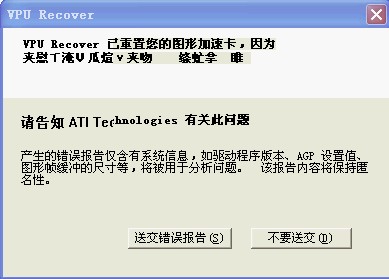

我最近不知道怎么了,我总在玩魔兽是显示这种状况。总玩着半截被弹出来。我把驱动也重装了也没用。这里说不清楚的话可以加我QQ:623949620 谢谢了

VPU是ATI对显卡核心主芯片的称呼全称是Video Processor Unit翻译过来就是:视频处理单元
出现这种情况,大多是由于显卡插槽供电不足引起的。现在显卡GPU都采用了低电压设计,工作电压通常为1.2伏左右,低电压有利于提高工作频率,但对电压也更为敏感,在某些使用两相供电设计的主板上,当GPU全副速工作的时候就容易出现AGP插槽供电不足,造成显卡核心死机,驱动程序在检测到核心死机之后,会进行重置操作,重置完成后会出现你遇到的提示。
解决此问题的方法:
一是在显卡属性的高级设置中取消“VPURecover”选项。
二是将显卡驱动程序和BIOS、主板补丁程序和BIOS刷新到最新版本,并最好安装官方的WDM版驱动。
三是在所玩游戏中适当关闭特效,并适当降低分辨率。当然上面都是治标不治本的处理方法,如果还不行,就说明显卡和主板不兼容,建议更换其中之一。
我的也是,当然只是偶尔。
装新的官方驱动提示我没安装NET2.0。我装后还是不行。
从起后,桌面异常,就会出现这个提示,卸载显卡驱动什么事没有。

谢谢大家,可是没什么效果
