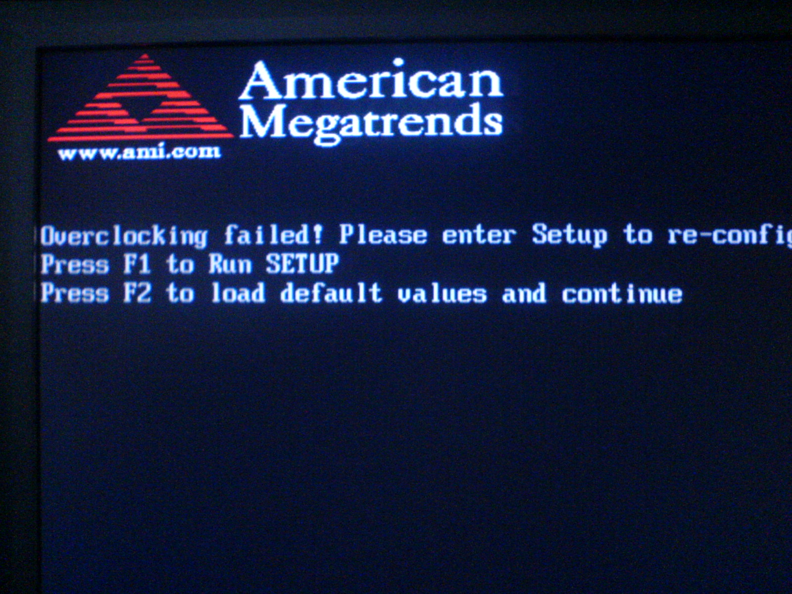

请问一下这是什么原因~
请问一下这是什么原因~
dy520
83
2006-05-29
发表于: 2006-08-26 19:51
请问一下这是什么原因~
American megatrends
Cmos checksum Bad
press F1 to Run setup
prees F2 to load defult values and continue

发表于: 2006-08-26 19:53
请问一下这个是什么原因~~??

只是电脑在启动的时候主板自动加载的商家信息。f1有可能是你启用的开机检测软驱二所致的。

个人感觉COMS电池掉电了,丢失了时钟信息,F1是进入COMS设置程序,F2是加载缺省设置,然后继续启动系统。
处理办法:打开机箱,换个COMS电池,设置好COMS。

我感觉也是没电了,应该更换电池了。
