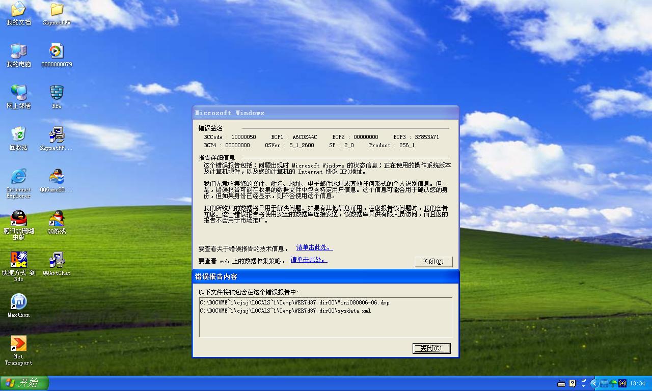

笔记本刚买没几个月.时不时的自动重起.重新装了系统也一样.重起以后蓝的加载那有几个数字 C834-4661 请问这是什么意思?是哪里出的问题.高手帮帮我吖...
图是重起以后出来的窗口.谁帮我分析一下...是硬件问题还是软件.谢谢了.
