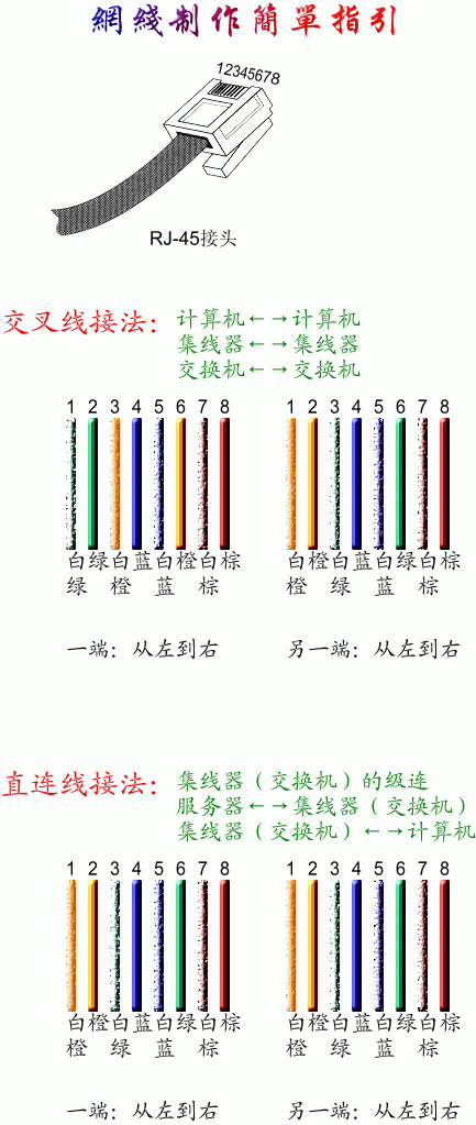

你好:
请问“单绞线”和“双绞线”的颜色排列是什么???
请问“单绞线”是不是只能直接连接到电脑里,而不能使用集线器???(双绞线则可以使用集线器)???

看图:

请问“交叉线”是不是就是指“双交线”???(“直连线”就是“单交线”)
请问:图片上说的“一端”是什么意思呀???(“另一端”是是很么意思)

颜色排列直通线是:白橙/橙/白绿/蓝/白蓝/绿/白棕/棕 两端一样
交叉线:一端是白绿/绿/白橙/蓝/白蓝/橙/白棕/棕 另一端是白橙/橙/白绿/蓝/白蓝/绿/白棕/棕

直通线是不是只能用在网线对计算机
交叉线是不是只能用在集线器上???

交叉线用于同等级设备连接,比如:两台主机互联。
直通线用于不同等级设备连接,比如:主机与路由器或者交换机连接。
