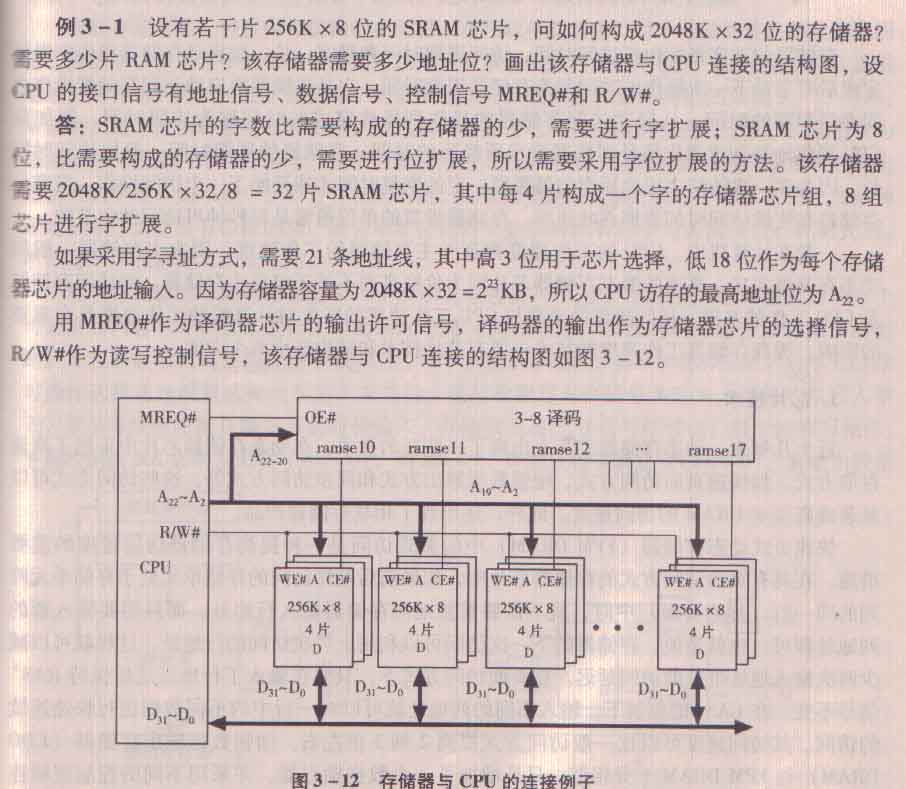

这是一道例题,上面已经把计算的整个过程写清了,可是我还是有一些地方不明白,有哪位高手能硪我解决一下,谢谢.
(1) 2048K*32位=2的23次方KB,请问这2的23次方是怎么算出来的,我怎么越算是越糊涂啊,
(2)还有高三位做为芯片选择,请问,这三条芯片选择是怎么算出来的,为什么是三条芯片选择线。
有哪位高手能帮帮忙,最好是把QQ号告诉我,谢谢了,不胜感激。
我也糊涂啊.

发表于: 2007-05-21 17:44
2的23次方等于 8388608
其他不明白。

发表于: 2007-05-22 14:55
2048KB*32=2的23次方?不是2的16次方吗?迷糊!

发表于: 2007-05-22 15:14
2048K*32位=2048*1024*32位=2的26次方位=2的26次方位/8Kb=2的23次方Kb
