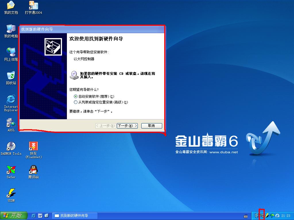

这个问题困扰我很长时间了
有时候正常开机登陆系统后,会出现“发现新硬件”、“PCI简易通讯器”,然后弹出下图。大红框中点取消后会在系统托盘出现“新硬件安装出现一个问题.....”的提示,小红框就保持那个图标(应该是两个显示器的图标)不变。当然,上网就不行了。可重启后,又一切正常。请问这是什么原因造成的?如何解决?

我靠,千兆网卡啊,呵呵,我想应该是网卡驱动没装对,以前我用2000就出现过这种问题

应该是网上驱动错了,可以更新,如果是主板集成网卡,可以更新主板的驱动

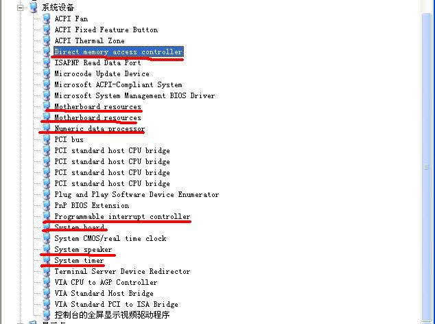

设备管理器里面看什么东西没装驱动,装上

怎么这么多设备没有安装驱动程序?
所有红线标志的项目,只要双击,就会出现“没有为该设备安装的驱动程序...”的提示。

还好主板驱动光盘还在。那些东东哪些必须要装驱动,哪些可以不装?请高手们指点一下!

PCI简易通讯器就是Modem,电话线上网用的.
如果你安了宽带,把它拆了不就行了?
