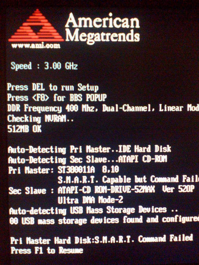

系统是XP 主版是华烁 P4CPU  512MB  郁闷啊`电脑 玩死就自动重起`接着就进不 去了(下图)出现了那`` 高手帮看看 ``那写英文是什么意思``是什么毛病``

你是否中止了一次系统的安装?如果是,你需要修改boot.ini文件,删除这次安装。
【回复“bettertiger”的帖子】没有啊``一般进不去时我就用系统片进去修复``有时可以``这次都没用了```最后我把电脑关了 过了一会就进去了``郁闷啊``不知道是什么原因
你试一下使用系统还原,在启动自检时按下f8键,选择带命令行的安全模式,输入c:/windows/system32/restore/rsturi回车,打开系统还原窗口进行还原。
【回复“bettertiger”的帖子】恩``不过现在能进了`我说的出现那个图`(英文)时按F8时进不了`` 还有你说的还原 就是还远到正常``像我这中就是` 把电脑关了 过了一会就进去了``郁闷啊``不知道是什么原因?
【回复“bettertiger”的帖子】我这种情况是系统还是硬件关系啊``像您说的用还原进能进去`不过我那个是 关机 过一会 再开机就可以进``或  (用还原就能解决那毛病?还是暂时进不去时用这个就能进吗?)

就是说,如果按del键,就开始安装,如果按f8键就进入bbspopup。其它的是自检提示。1,看看你得USB接口上有没有U盘和MP3,有-----拔下,重启动。
2,没有------等待,把机器冷却下,再开机,好了-----下次别玩太久,CPU的温度太高了,小心烧了CPU!
3,还没好,替换法,先从CPU开始,看看是不是CPU真得烧了 4,中间得e文没必要写下来,这是你得机器自检的信息,平时开机都没注意吧!
【回复“bettertiger”的帖子】w我都经常有杀毒的 瑞星`` 都没什么毒``现在我杀杀看``过会米你``谢谢
会不会是风扇的问题
U太热了
