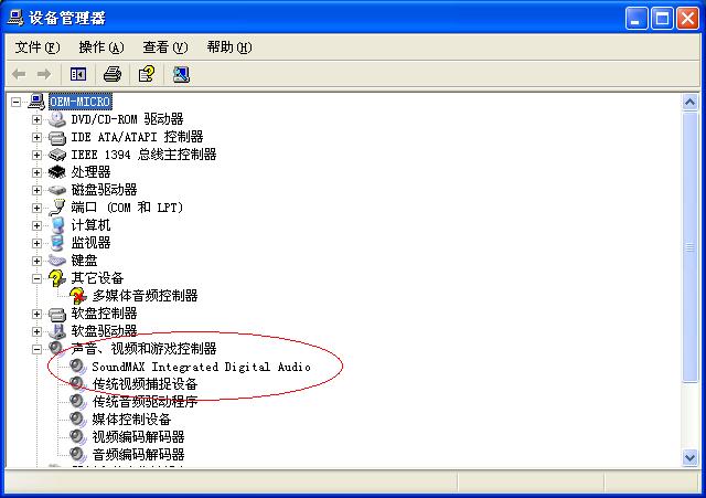

集成声卡怎么打开呢?
最近PCI声卡驱动怎么装也装不上了,想用板载的集成声卡,我用的是AD1885的,用主板自带的声卡驱动,装完后怎么会没有声音的呢?也没看到有AC97的东东,如图,这要怎么搞才能让集成声卡出声啊?集成声卡有跳线吗?请指点下下吧,谢谢了!

你是否从BOIS里把声卡禁用了,处理办法是:
进入BIOS,选择I/O Device configuration→Onboard AC97 Audio Controller,选择ENANLE或者AUTO即可。这个过程是在笔者的ASUS主板上通过的,在其他主板上也基本类似,如果是Award BIOS,进入BIOS中的“Intergrated Peripherals”,再选“AC97 Audio”改“Auto”为“Disable”保存即可。

谢谢你,可是如果选“AC97 Audio”改“Auto”为“Disable" 那不是禁用了吗?我用的是Intel主板上面没有AC97选项的嘛,只找到个sound选项,选为Disable后,也没见到有AC97的东东哦
