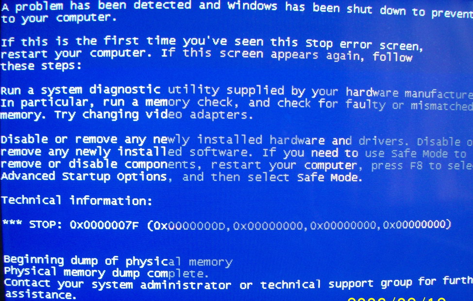

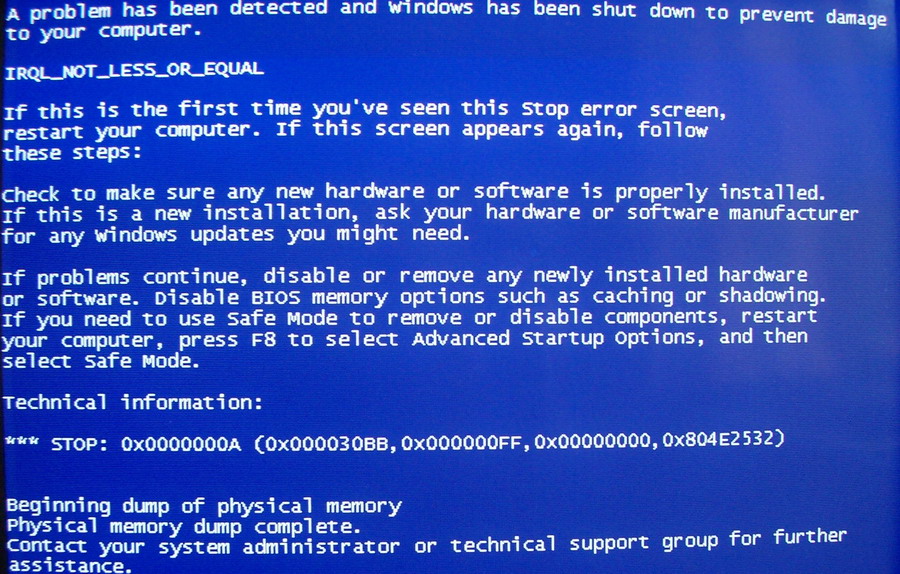

我的电脑百钰主板P4 1.6微星MX400内存256×2,最近开机有时一切正常,有时几分钟就重启,有时无法启动,但是不报警,有时开机进入系统后出现以下的蓝屏,不知道英文什么意思,大家看看,查毒清理硬件等常规方法都试过了,没有找到原因,大家救我啊

系统文件丢失
你修复一下系统或重新安装

可能是最近安装的驱动或者软件与系统冲突。先删除这些驱动或者软件。再查看有什么软件不正常了,不能正常使用了。然后修复安装。有时系统文件丢失或者损坏也容易出现这样的问题。可以在运行里运行一下chkdsk,sfc /scannow,检查修复磁盘和系统文件错误。

就是我的也老是这样,原来是NTFS格式.chkdsk,sfc /scannow命令只能管一会儿又出问题了,我昨天重做了系统,用的FAT32好象现在还没出现问题

你的内存出问题了啊,和,

怎么大家的意见都不一样啊
我感觉是硬件问题,有时死机后过一会再启动就好了。

建议你拔掉一根内存试一下,只使用一个内存,可能是硬件兼容性的问题.

去BOIS设置下
主板上一个内存插口没打开,如果不会就用一条内存条,因为我也碰到过这个问题,基本出县的问题和你的差不多,设置以后就没问题了
