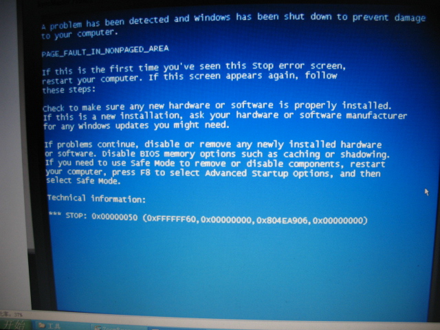

其他没有什么症状,就是关机以后突然就蓝屏,好几天了一直这样.有一次注销以后正常关机了,但是以后就又不行了.这是什么病毒啊?我该怎么办啊?有朋友说要系统重新安装,真得这样做不可吗?

由于每次蓝屏时的代码有所不同,所以这里给出图片里面代码段的解决方法。。。。
0x00000050: PAGE_FAULT_IN_NONPAGED+AREA
◆错误分析:有问题的内存(包括屋里内存、二级缓存、显存)、不兼容的软件(主要是远程控制和杀毒软件)、损坏的NTFS卷以及有问题的硬件(比如: PCI插卡本身已损坏)等都会引发这个错误.
◇解决方案:请使用前面介绍的常规解决方案中与内存、软件、硬件、硬盘等相关的方案进
行排除.
希望有所帮助。
我尝试了最后一次正确配置,然后可以正常关机了,但是再来就不行了.是不是说明没有什么硬件问题?是不是病毒啊?不登陆用户的话就可以正常关机的!但是我的杀毒软件已经查过毒了..现在找不出毒,是哪里出问题了?
谁再来看看帮帮我啊?????????????

今天解决了,卸载了瑞星个人防火墙后。就OK了。
