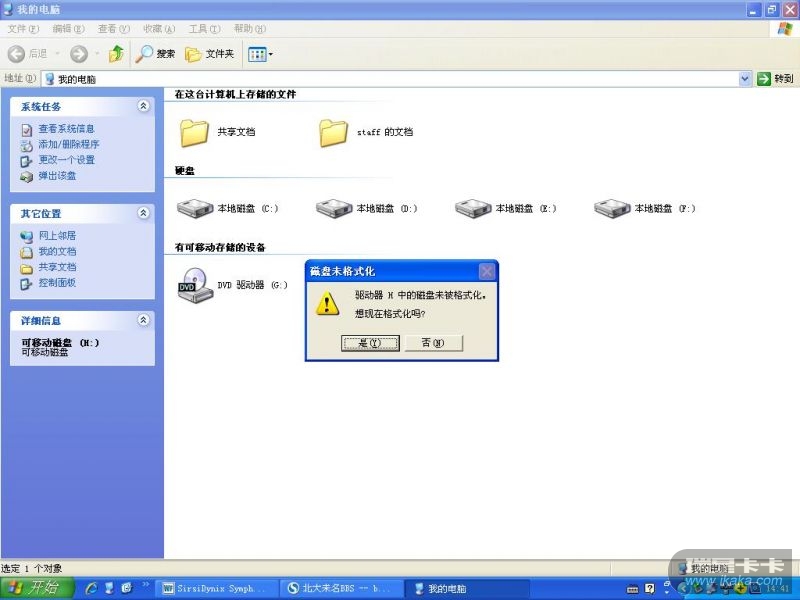

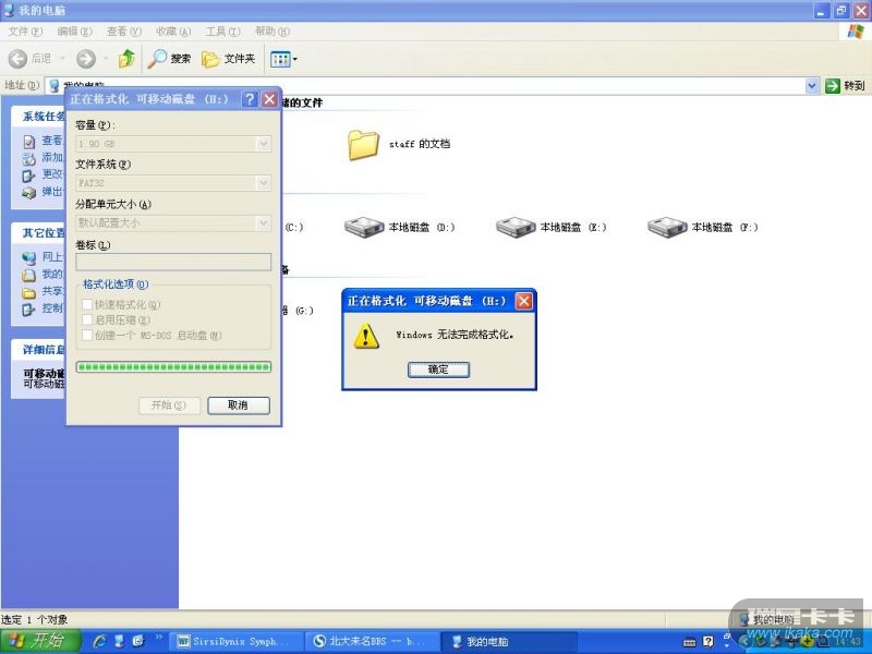

容量2G,无法打开,也无法格式化,何解?

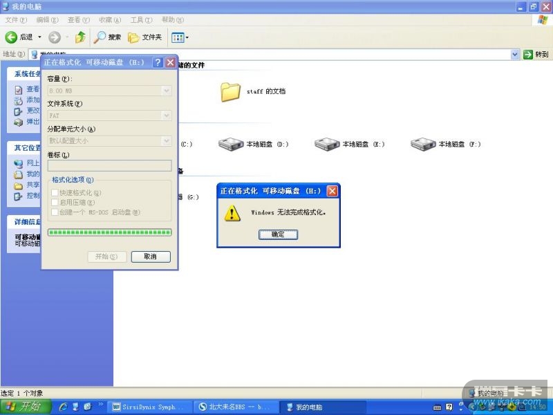

如图所示,图2出现后随即我的电脑无响应,硬拔U盘后正常;重试后居然见图3容量且依
然无法格式化。
反复几次后,偶尔可出现正常容量正常格式化,然后也能打开,但拔了后再插就又不行了
没辙了,请教高手。
谢谢!

楼主多试几次或者是换一个U盘接口试试?假如可以识别的话,将U盘内的数据保存出来.
然后楼主再百度搜索,下载合适的U盘量产工具,使用量产工具低格一下,看看能正常使用不?
假如仍然不可以,,那就可能楼主需要换一个U盘了.

U盘没数据了,我已经格过了。
U盘很不稳定,偶尔可出现正常容量正常格式化,然后也能打开,但拔了后再插就提示得格式化,且容量如上图不正常。
我的U盘是清华同方爱视优系列 T&F-A28,2G的,什么样的量产工具合适呢?
没救了么?什么问题导致的呢?

设备描述: [H:]USB Mass Storage Device(ChipsBnk Flash Disk)
设备类型: 大容量存储设备
协议版本: USB 2.00
当前速度: 高速(HighSpeed)
电力消耗: 100mA
USB设备ID: VID = 1E3D PID = 095C
设备修订版: 0100
产品制造商: ChipsBnk
产品型号: Flash Disk
产品修订版: 5.00
芯片厂商: ChipsBank(芯邦)
芯片型号: CBM2096/CBM2096P - [2010-06-01]
闪存识别码: 98D79432 - Toshiba(东芝) - 1CE/单通道 [MLC-8K] -> 总容量 = 4GB
在线资料:
http://dl.mydigit.net/special/up/chipsbank.html
容量怎么变成4G了,我壳上写的2G啊?而且我是清华同方的啊,怎么变成东芝了?

你好,你的主控是CBM2096,就要找CBM2096的量产软件,百度找一下就有,如果没有重要资料,就用量产软件试一下。还有那个东芝是闪存的牌子,不是U盘的牌子。
