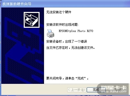

今天更新了一台打印机,因为是同型号的打印机,所以驱动就没有重新安装,直接使用添加打印机功能添加了打印机。
添加完成之后,测试打印机可以正常工作。
但是每次启动电脑都会弹出如下的提示:找到新的硬件向导
因为我非常非常的懒,所以并不想去卸载重装驱动。于是在百度里搜索了一下这个问题的解决方法,结果确发现没有合适可用的答案。
于是自己折腾了一段时间,终于找到了解决问题的方法,特拿出来给各位分享。

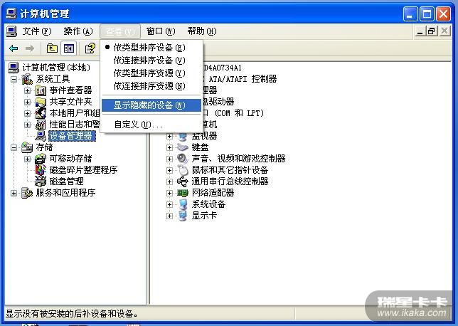

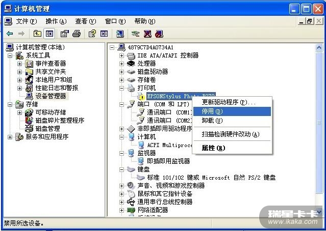

首先操作是:
我的电脑——右键——属性——硬件——设备管理器(或我的电脑——右键——管理——设备管理器)
然后[查看——显示隐藏设备]
这样就会显示出感叹号或者是问号的硬件项目,可以右键将此硬件右键——设置为停用。
这样再次重启应该不会再提示新硬件向导了。
