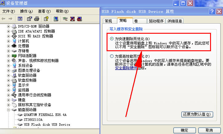

【网络毒瘤的贴子】U盘插上拔下来的时候怎么不能删除硬件啊
老提示有程序使用
但是我根本就没有用
就是把所有的东西都关了也是这样
以前没有出现过这种情况
是在换了系统之后才有的
WinXP中闪存盘也可以随意拔插【小技巧】
众所周知,当我们正在使用闪盘时,如果随便拔出,则有可能导致闪盘数据的丢失,因此,要拔下闪盘的时候,需遵循如下的操作:鼠标左键单击系统托盘的闪盘图标→“安全删除USB Mass Storage Device-驱动器”,这时就可以安全地把闪盘从系统上拔下来。但是,在使用时,许多人都会忘记这样来操作。闪盘真的不可以随便拔吗?事实并非绝对。在Windows XP中,鼠标右键单击桌面的“我的电脑→属性→硬件→设备管理器”,进入设备管理器窗口,双击“磁盘驱动器”,再双击在展开的“USB Flash disk USB Devic(闪盘设备称)”,进入“USB Flash disk USB Devic属性”窗口,单击窗口的“策略”项,点选“为快速删除而优化”项。这样,通过停用磁盘和Windows的写入缓存,你就不用再进行上述操作,直接拔除闪盘就可以了。参见下图片红框中所示:

我的系统本身就是上面的那样,选的『为快速删除而优化』
也许就是这样
所以和以前的系统操作不一样

如果你是早已是选上了的,就直接拨掉就是,不过这时注意U盘的灯只要没有再闪烁就可以拨掉,如果是你刚刚往里面复制了容量很大的一个文件,它的灯还在闪烁,就不能拨了,因为它还没完全将文件完全处理完时这时就要稍微等一会儿了,待它灯不再闪烁了就可以直接拨掉即可。
