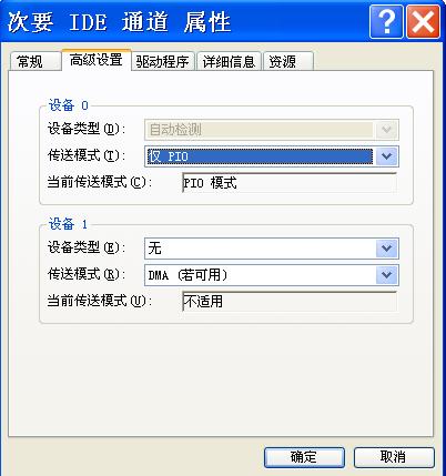

使用“返回驱动程序”,一试。
果真使用了“返回驱动程序”后可以使用“高级设置”了。
原凶好象已经找到,次要IDE通道竟然真的使用着“PIO”模式!!
请问我要怎么改回来?即使我改成DMA模式,可它在“传输模式”下仍然显示“PIO”
怎办?
另外如果是DMAmode2的话要怎样改回是mode5?

竟然是天杀的PIO模式!难怪这么慢了
要怎么改回“DMAmode5”啊?

等不及了,我自己试了不少举动。
发现如果装主板的Intel加速驱动就会显示不了“高级属性”,而且主次IDE通道变为英文显示。
我卸了加速驱动和主次IDE通道,系统如今默认DMAmode5和DMAmode4,但觉得没快多少啊。

我自己现在虽然用着DMAmode5,但感觉依然是慢。
另外还有不少人正在使用着mode2,我不知怎样可以帮他们改回mode5。请高手们继续关注一下。
