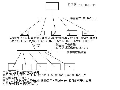

现在公司总部组建有一局域网,公司下属5个单位每台电脑都分别设置有一个静态IP地址,且每一台电脑IP地址与MAC地址进行了绑定,现每台电脑都能通过公司总部一代理服务器上网。
现在我单位又新增了5台新电脑,这5台电脑单位不准再设置IP上网,(多设置一个IP公司总部会增收上网费),有什么办法让这5台电脑也能通过一台已上网的电脑上网?

能,将能上网那太机器添加第二块网卡并保证第二块网卡IP与另外5新台机器在同一网段内,设置这几台电脑的网关为能上网那台机器的IP,运行“设置家庭或小型办公网络向导”,设置这几台机器通过网关上网。

现在我这台电脑就设置了一个静态IP,且公司总部已经将这IP与MAC地址进行了绑定,我这台电脑就是设置了网关(为公司总部一台服务器)及DNS,通过公司总部那台服务器上的网.
也就是说可以在我这台可以上网的电脑上再安装一块网卡,我这台新安装的网卡用不用再设置IP\DNS\网关?如何设?其它5台电脑的IP设置为与我那台可以上网的IP为一网段,网关设置为我那台电脑的IP地址吗?DNS怎么设?

一机子再加一网卡做服务器,连HUB再连其它机子,搞定!

关键是加网卡的电脑IP\DSN\网关又怎样设置?请详细指教.原来那块网卡已经设置好IP(静态IP)\DSN(为局域网公司总部服务器)\网关(为局域网公司总部服务器),可以正常上网.
网线\交换机我都准备好了
还有我的XP SP2网络邻居里没有设置家庭及办公网络向导啊

详细的看我的图,如果这还不会的话你们公司的网管可以下岗了

发表于: 2006-03-03 07:52
补充,如果上面的都设置了还上不去网,把DNS设置成跟A机器DNS一样就可以了
