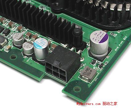

高端显卡通过传统的4针或6针D型电源接口提供额外供电

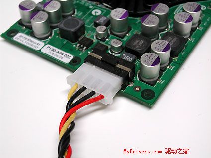

PCIe显卡上常见的Molex 6针电源接口

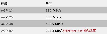

AGP倍速及对应带宽

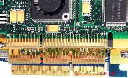

注意:AGP接口有两种电压标准:AGP 1X和2X采用3.3V,而AGP 4X和8X只支持1.5V。另外还有一种通用AGP卡可适应两种电压。AGP插槽内合适位置有分隔,防止AGP显卡被插入不兼容的插槽中。
最上面是金手指左侧有缺口的的3.3V AGP显卡,中间是金手指有两个缺口(一个针对AGP 3.3V,另一个针对AGP 1.5V)的通用AGP显卡,最下面是金手指右边有缺口的1.5V AGP显卡。

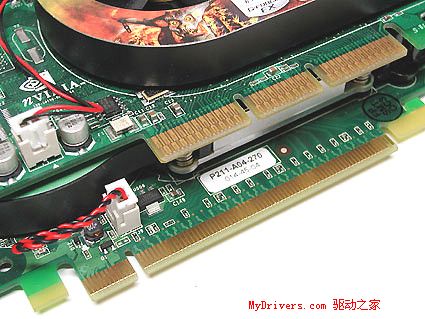

好奇怪
62493
2003-05-15
发表于: 2006-02-28 17:45

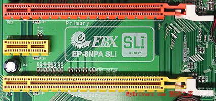

67楼
用于nVIDIA SLI显卡的PCI-Express双插槽,中间是一个较小的PCI Express x1插槽
1975-08-31
148
101697
523
好奇怪
62493
2003-05-15
68楼
PCI Express是一种串行总线,而PCI-X(请见下文详解)或PCI都是并行总线接口。
PCI Express (PCIe)是用于显卡的最新接口界面,也可用于连接其它板卡,不过目前此类板卡还非常少。理论上,PCIe X16能提供接近两倍于AGP 8X的单向传输带宽,但实际上,带宽上的优势并未被当今的显卡完全利用。

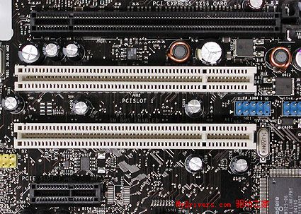

好奇怪
62493
2003-05-15

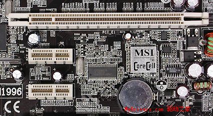

69楼
下图从上到下依次为:PCI Express x16,两个PCI,PCI Express x1
