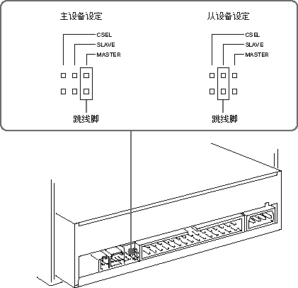

你的数据线及电源线是正确的,可能调线没调吧!照下图做 。

这里也要插东西啊 我只插了数据线和电源线 插跳线那位置没插东西 我也没这样的线
那怎么办
【嵩嵩的贴子】这里也要插东西啊 我只插了数据线和电源线 插跳线那位置没插东西 我也没这样的线
那怎么办
一个光驱也就插数据线和电源线就足够了,不过在一条数据线上安装二个光驱,要为光驱设置主从的,如果不设置主从,电脑是不认这二个光驱的,必须要有主从之分,你仔细看看你的光驱后部,有六个插针,二个接针为一对,分别为主(MA),从(SL),自动(CS)。你可以找找找看,你现在要做的是把其中的一个光驱设置成主,另外的一个光驱设置为从就可以了,这回明白了没有啊。
